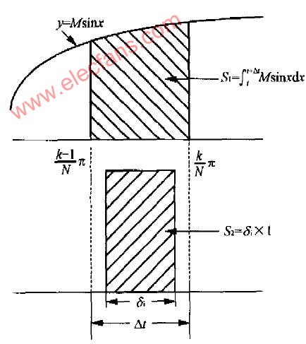

    理论分析后知自然采样法和面积等效法相对于规则采样法谐波较小,对谐波的抑制能力较强。又因为PIC单片机片内无较大空间实现在线运算,所以自然采样法不利于软件实现。本文的试验系统采用面积等效法实现SPWM控制,其原理如图1所示。
图1 SPWM面积等效算法
    利用正弦波小块面积S1与脉冲面积S2相等原则,将正弦波的正半周分为N等分,则每一等分的宽度为π/N弧度,利用面积等效法计算出半个周期内N个不同的脉宽值,将产生的脉宽数列以列表形式存于PIC单片机的ROM中,以供程序调用。
脉宽产生的基本公式为
  (1)
    SPWM开关点时刻公式为
式中M为调制度;
N为载波比,即半个周期内的脉冲个数,实验中N取64;
k取值为0—63。
    由式(1)计算出的实际脉宽转换成计时步阶后生成64个值的正弦表存入PIC的ROM中以供调用。产生的SPWM脉宽表是一个由窄到宽,再由宽到窄的64个值的表。

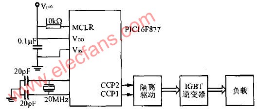

    以PIC单片机内部的两个外围功能模块(CCP)为基础,利用该模块具有的PWM功能,软件控制两路SPWM波形的输出。再将这两路SPWM波利用互补导通原则变换成4路,经隔离放大后驱动IGBT逆变器,实现对输出的控制。
2.1 硬件设计
    试验硬件系统如图2所示。选择PIC单片机的中档系列。该系列单片机的主要特点有:
1)具有高性能的RISC CPU;
2)除程序分支指令为两个周期外,其余均为单周期指令,且仅有35条单字指令;
3)8K×14个FLASH程序存储器,368×8个数据存储器(RAM)字节;
4)中断能力强,达到14个中断源;
5)外围功能模块丰富,含2个16位寄存器的CCP模块,具有PWM功能;
6)含3个定时器,其中与PWM功能相关的定时器2(即TMR2)带有8位周期寄存器,且带有8位预分频器和后分频器。
图2 硬件试验系统
    逆变部分采用自关断器件IGBT实现单相全桥逆变。IGBT是全控型电力电子器件,它的控制级为绝缘栅场效应晶体管,输出级为双级功率晶体管,因而它具有两者的优点而克服了两者的缺点。它开关频率相对高,驱动功率小,构成的功率交换器输出电压纹波小,线路简单,是当今最具有应用前景的功率器件。

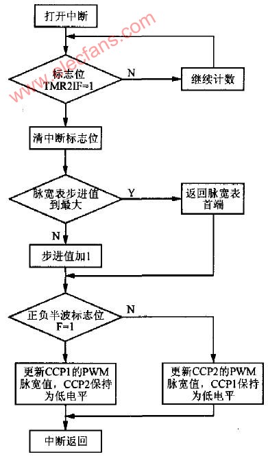

    因实验中设置TMR2后分频为1:3,故在3个PR2周期后程序才转去执行中断服务程序。在中断服务程序中查找脉宽表,将下一个脉宽值写入寄存器CCPR1L中。下个周期输出的PWM的脉宽即为刚写入CCPR1L中的脉宽值,也就是说脉宽的变化在中断程序中实现,中断程序流程如图3所示。
图3 中断服务程序流程图
    程序中利用标志位F实现SPWM输出在CCP1和CCP2中的转换。在F=1时,CCP1输出PWM波形,CCP2设置输出为0电平;在F=0时,CCP2输出PWM波形,CCP1设置输出为0电平。

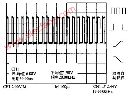

    由PIC单片机产生的SPWM波可由示波器测出。由于SPWM频率为20kHz,程序中又设置每3个脉宽相等,故在示波器中不能清楚地看到脉宽从最小到最大的完整的变化过程。由PIC单片机的CCP1引脚输出SPWM波形的一段如图4所示。这段波形中的脉宽由窄逐渐变宽,符合SPWM的变化规律。
图4 SPWM 波形的一段

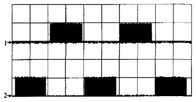

    试验中由PIC单片机的两个CCP模块产生两路SPWM波,将这两路SPWM波变换成4路后经隔离驱动逆变系统的IGBT。产生的两路SPWM波形分别对应正弦波的正负半波,完整周期的两路SPWM互补波形如图5所示。
图5 两路互补的SPWM波

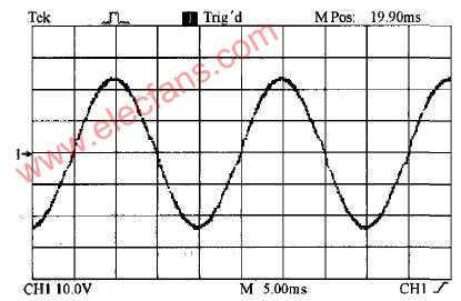

    试验系统在直流电压为30V时负载运行所得正弦波如图6所示,可知周期为19.9ms,满足工频要求。
