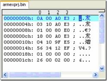

使用UltraEdit看bin文件如下:
clip_image002
可以看到,与上面的一样。

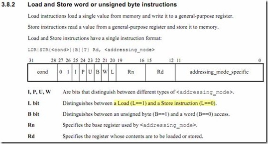

其中MOV的机器码如下(ARM体系结构pdf:p156):
clip_image004
cond,AL(Always)为0b1110

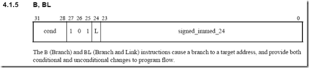

不知道为什么,ADS里面的BL doadd的机器码和bin中的机器码不一样。
BL的机器指令如下:
0x00000008: ebfffffe .... BL doadd ; 0x18
clip_image008
clip_image010
按bin中的机器码,EB000002,1110_1101_0000_0000____0000_0000_0000_0010
会在执行bl指令时的PC后面加上2*4byte,正好跳过3条指令。

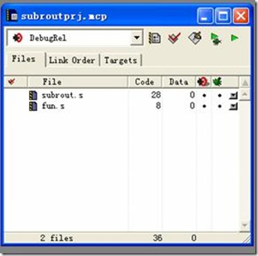

下面这个例子将doadd写到另一个.s文件中。
clip_image012

可以看出,跳转指令变为跳转3个指令,doadd函数放在了bin的最后。

LDR r0, Param1的机器码为:
E59F0010=0111_0101_1001_1111_0000_0000_0001_0000
Rn为R15=PC,Rd=R0,address=16(4*Instruction)+PC
clip_image018

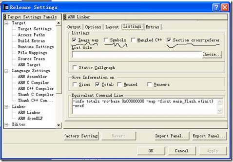

ADS中输出调试信息
clip_image021Image Map
Section cross-reference
在list file中choose一个文件,比如boot270.txt,可以把信息输出到txt中
下面这个输出是subroutprj_2F_DCD的输出,在arm反汇编.doc里。
