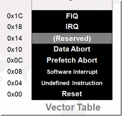

说到异常向量,会让人联想到中断向量。其实,中断是属于异常的子集的,也就是说中断其实是异常其中的一种。
回到异常向量,他其实是一张表格,每个格子里存放的是一个地址,或者是一个跳转命令,不管是哪个,其目的都是让PC跳转到真正处理异常的代码的地方。
以下是arm的异常向量表:
wpsEE9.tmp
图1

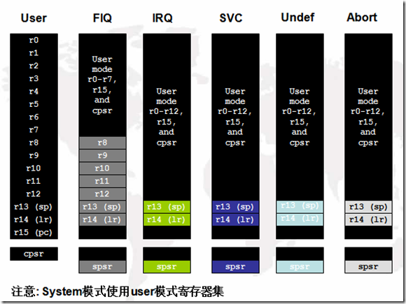

初步介绍完异常向量,就来对比下ARM的arm的7种工作模式:
wpsEFA.tmp
图2
User : 非特权模式,大部分任务执行在这种模式
FIQ :   当一个高优先级(fast) 中断产生时将会进入这种模式
IRQ :   当一个低优先级(normal) 中断产生时将会进入这种模式
Supervisor :当复位或软中断指令执行时将会进入这种模式
Abort : 当存取异常时将会进入这种模式
Undef : 当执行未定义指令时会进入这种模式
System : 使用和User模式相同寄存器集的特权模式
可以发现arm的7种工作模式其实是和arm的异常向量表有着一定的对应关系的。

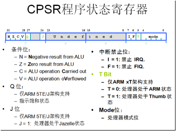

接着来看ARM的一个非常重要的寄存器——CPSR程序状态寄存器,如图二所示:该寄存器在arm的任何工作模式中都存在,且是被所以工作模式共用的。
寄存器每一位的含义如下图所示:
wpsF1A.tmp
图3

其一、arm的7种工作模式,和异常向量表有着一定的对应关系。 如SVC模式下发生普通中断(IRQ)arm自动切换到IRQ模式,进入IRQ模式后PC就会指向IRQ对应异常向量表,及0x18这个位置。
再比如复位时,就会进入svc模式,并且跳到Reset对应的异常向量表,及0x00位置(这也是为什么程序是从0x00开始执行的)

主动切换,就要靠cpsr这个寄存器了。可以看到这个寄存器的末四位就是用来设定进入哪种模式的。

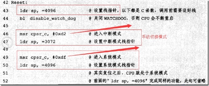

何时需要cpsr主动切换模式呢:
1、一开始就想进入某种模式。如:一开始设置所有模式下的sp地址。示例如下:
wpsF1B.tmp

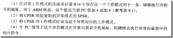

3、那么硬件完成了什么事情,软件又需要做什么呢?
3.1、硬件完成的事情有:
wpsF2C.tmp
切换到新的模式后,用的就是当前模式下的sp以及lr,但是pc只有一个。由于硬件帮我们
完成的一些事。所以当前IRQ模式下的lr寄存器存放的其实是上个模式SVC的PC值。当前IRQ模式下的SPSR寄存器存放的其实是上个模式SVC的CPSR值。这充分为返回上一个模式做好了准备。

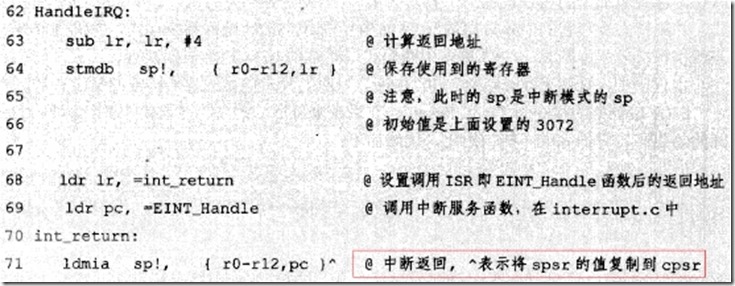

3.2、所以软件需要完成的任务有:
3.2.1、保存当前共用寄存器的值,(如SVC模式和IRQ模式共用r0~r12 以及r15及pc)到当前模式的栈内存。保证之前模式的值不被破坏。
这里CPSR虽然也是共用的,但是不用保存到栈中,这是因为硬件会自动把上个模式的CPSR保存到当前模式的SPSR。
而SPSR直到中断返回,及切换到之前的模式才会用到。有点同学会问了,pc的值也会由硬件自动保存到lr,为什么还需要保存到栈中呢?这是因为lr和SPSR不同,在中断执行的过程中,很可能需要使用lr,为了不把之前的pc值冲掉还是先将其发到栈中保存。
3.2.2、进入中断处理函数。处理中断。
3.2.3、中断返回,将之前保存到栈里的值读回,并SPSR的值赋值给CPSR实现主动切换到之前的模式。示例代码:
wpsF2D.tmp
最后,聊一个面试经常问的问题,FIQ相比IRQ,FIQ称为快速中断,IRQ称为普通中断。FIQ为什么比IRQ快!
我们可以结合图1和图2进行分析:
1、先看图1,FIQ的异常向量地址为0x1C,位置处于最顶部,这就意味着,FIQ真正的异常处理代码可以紧接着0x1C,及无需跳转,不跳转意味着无需打断arm的流水线,所以可以提高中断响应。
2、再看图2,FIQ模式下具有更多的独立寄存器,如r8~r14,这些寄存器都是FIQ模式下独自享用的。这就意味着,当发生快速中断,进行模式切换时,只有少量的寄存器需要备份到栈中,从而也能节省时间,提高中断的响应速度。
以上两点就是FIQ为什么比IRQ快的原因,别小看节省的这么一点点时间,有的时候就是这么“兵贵神速”。
