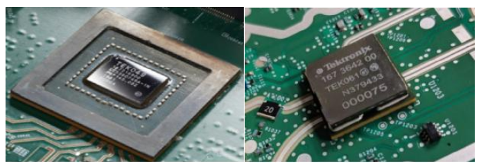

结合了TEK049 ASIC创新平台及TEK061低噪声前端放大芯片的频谱模式-- Spectrum View是获得高动态、低噪底的强有力保证。
示波器上的频域分析利器,Spectrum View测试分析(基础篇)
图1. TEK049平台和超低噪声前端TEK061

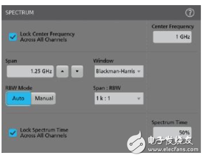

图2. Spectrum View操作界面

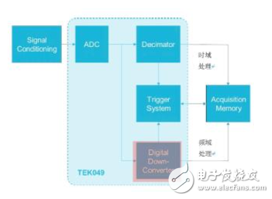

图3给出了信号采集和处理架构示意图,模拟信号经过ADC转换为数字信号后,时域和频域是并行处理的,从而可以独立设置时域和频域捕获时间。Spectrum View支持滑动Spectrum TIme的位置,对不同时段的信号作频谱测试,这使得对信号进行时频域联动测试成为可能。
图3. 信号采集和分析架构示意图

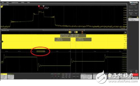

图4. 时域、频域和调制域联动分析
作为示例,图4给出了一个跳频信号分析结果,同时给出了时域波形、频谱及跳频序列的结果。图中红色标记处为Spectrum TIme,即用于FFT分析的时间,其位置是可以移动的,测试的频谱就是当前位置对应的频谱。拖动Spectrum TIme的位置,可以分别对不同的频点进行观测,当前观测的是频率切换过程中的频谱变化。

所有通道的频谱共用相同的Span、RBW、FFT Window及Spectrum TIme,这一点与时域要求多通道间共用采样率、水平时基及触发类似。尽管如此,各个通道的中心频率可以独立设置,默认是联动的,也可以根据需要设置为不同值。
Spectrum View支持自动搜索峰值,最多支持11个Peak Marker,幅值最大的频点自动标记为“Ref. Marker”,其它Marker的频点和幅值可以显示为绝对值,也可以显示为相对于“Ref. Marker”的相对值。如果所需要的Marker数目超过限制,还可以通过使用频域的cursor确定频率和幅值。
