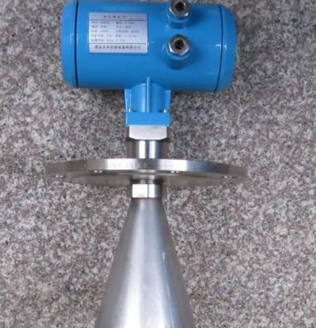

雷达液位计是根据时刻行程原理的丈量外表,雷达波以光速运转,运转时刻能够通过电子部件被转换成物位信号。探头发出高频脉冲并沿缆式、杆式探头传导,当脉冲遇到物料外表时反射回来被外表内的接收器,并将距离信号转化成物位信号。
雷达液位计的使用技巧
雷达液位计的使用技巧:
1、在运用雷达液位计的时分必定要注意丈量规模,超规模作业不只得不到准确的丈量数据,还有可能对雷达液位计形成损害。对丈量的规模要从光波触碰到的罐底开端核算,如果储蓄罐比较特别,底部呈现凹状,这个时分物位低于核算点,是无法进行丈量的。
2、若介质为低介电常数当其处于低液位时,罐底可见,此时为保证丈量精度,主张将零点方位适当上移。
3、在对低介电常数介质进行丈量的时分,如果它的物位低于液位丈量值,并且罐底可见,想要让丈量值更精准,能够将零点向上调整到高于罐底的方位。尽管说丈量规模值能够到达天线尖顶端方位,可是这只是抱负状态下,现有情况中,需求考虑到粘附影响,所以应该尽量将丈量值固定在距离天线顶端至少100mm方位。。
4、对于过溢维护,可定义一段安全距离附加在盲区上。
5、如果丈量的介质处于不断运动中,为了保证丈量的精准性,就主张现场将导波管固定在储蓄罐的底部,然后在中心方位进行固定,在焊接过程中,需求保证导波管内壁的润滑度,为了避免由于凹凸点对导波产生阻止效果,还需求保证焊接的滑润。
6、雷达液位计随浓度不同,泡沫既能够吸收微波,又能够将其反射,但在必定的条件下是能够进行丈量。
