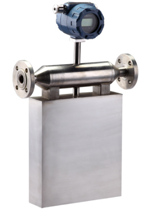

在科学技术高速发展的今天,各行各业都在不断进行技术改造,更新设备,生产高精度的质量流量计,他们这么做是为了什么呢?不言而喻,他们都是在潜移默化做着一项工作,那就是降低成本,增加产量。那么如何让质量流量计发挥高精度作用?
1、选型:在选型时首先要确定工艺流量,然后根据工艺流量选择流量计的口径,工艺流量的上限应不低于流量计设计上限的70%。只有这样才能保证流量计在的状态下运行。从而确保流量计的精度。另外,工艺管线的口径一定要和流量计的口径一致,否则也会带来误差。
2、质量流量计安装环境的选择
怎样让质量流量计发挥高精度作用
a、质量流量计的安装位置必须远离振动源和磁场(如大型电机、大型振动源附近)。
b、质量流量计必须接地线。传感器产生的流量信号非常微弱,通常为微伏或毫伏级,因而防止外界电磁干扰是用好质量流量计的一个重要的因素。
c、质量流量计应无应力地安装在管线上,前后直管段应为前10DN,后5DN,在靠近质量流量计的两侧应有支架。并且质量流量计前后还必须安装截止阀(以备拆装及质量流量计调零之用)。
质量流量计正常投用后,先关闭出口阀门,再关闭入口阀门,看流量计指示是否为零,为零,那么流量计一切正常,否则,要找专业检定人员进行调整。流量计在标定之后,决不能更改参数指标,否则会使质量流量计计量失准。质量流量计在正常安装情况下,无需再做任何调整。
