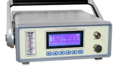

SF6微量水分测试仪操作方法
1、首先打开电源,让仪器进行自校(5 min后再进行通气试验)。
2、关闭流量调节阀,把进气管一头与仪器连接好,再将进气管另一头与所测设备连接好。
3、 打开流量调节阀,将流量调节到0.4~0.6L/min。
4、几分钟内自动完成测量(如需换算请参照数据换算),按存储键保存数据,反复按查询键可查看历史数据。
5、当连续测量时不要关闭仪器电源,重复以上步骤即可,这样可以大大节省测量时间。
6、仪器用完后一定要先关闭流量调节阀、再关闭电源开关。
SF6微量水分测试仪的操作方法及注意要领
注:如仪器在测试过程中反应缓慢,可关闭进气阀,关机再开机让仪器从新自校,5 min后再打开阀门通气测试;测试过程中数据在2~3 min内如无变化或变化很小,可认为测试结束。
仪器在测量过程中注意要领
1、仪器在测量过程中,调节针型阀时应慢慢打开,防止压力的突变,以免压力和流量传感器损坏;测量气体流量应该调节在0.5L/min,这样既能快速测量,又能节省气体;
2、仪器在使用过程中,当电量指示不足时,应及时充电,充电时只需将电源线接入220V电源,不需打开仪器电源开关,仪器自动充电,充电指示灯亮,充电完成后充电指示灯熄灭;
3、仪器属于精密测量仪器,应避免剧烈震动;
4、仪器一定要充足电存放,长时间不用,要经常查看电量是否充足;
5、仪器不能用来检测有腐蚀性气体,管道要保持干燥,不能进入液体;测可燃、易bao气体时,必须使用直流电!且先开机再去现场测试;测试完毕,离开现场再关机。
