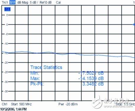

端口匹配特性主要测试端口的S11与S22参数。如端口1的S11参数等于反射信号b1与入射信号a1之比:
S11参数也可称为输入反射因子。S11为复数,工程上通常用回波损耗(RL)和驻波比(VSWR)来表达端口的匹配程度。S11与这两个参数的关系如下:
解读基于矢量网络分析仪ZVB的放大器测试分析
以上两个参数与S11的换算由ZVB自动完成,用户只需要在[Format] 菜单中选择[dB Mag]-》回波损耗,[SWR]-》驻波比,就可以显示相应的测试曲线。ZVB提供轨迹统计功能[Trace StatisTIcs],可自动显示轨迹的最大值、最小值和峰-峰值,并且可以通过设置 [Eval Range],来调整统计频率范围。该功能对带限器件(如滤波器)的带内指标测试非常有用。
图1 回波损耗测试和轨迹统计结果

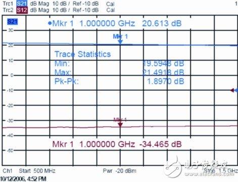

除了端口匹配特性的测量,放大器前向放大和反向隔离特性也可分别由测试S21 和S12 得到。前向的传输参数S21 等于在端口2测得前向功率b2与端口1的激励功率a1的比值:
而放大器的增益等于S21绝对幅度的对数值:
反向的传输参数S12 等于在端口1测得反向功率b1与端口2的激励功率a2的比值:
而放大器的反向隔离度等于S12绝对幅度的对数值:
用户只需分别设置S21和S12的 显示格式为dB([format] -》 [dB Mag]),放大器增益和隔离度即可同时显示在ZVB上。
图2 增益和反向隔离测试结果

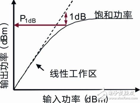

功率压缩特性的测试主要用来衡量待测件(DUT)的线性度。对于放大器的测试,工程上通常采用输出功率1 dB压缩点(P1dB )来表征该特性。P1dB的定义为: 随着输入功率的增加,放大器的增益下降到比线性增益低1dB时的输出功率值,如图3所示。
图3 P1dB定义
