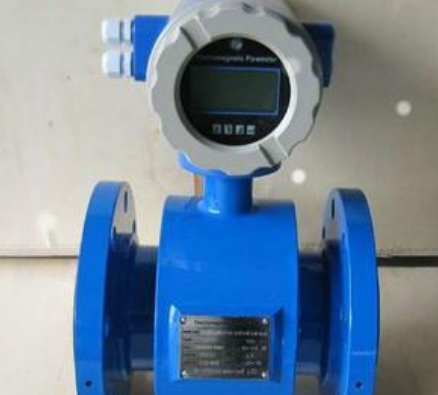

要正确和有效的选择流量测量方法和仪表,必须熟悉仪表和所使用流量计特性这两方面,同时还要考虑经济因素。归纳起来有五个方面因素,即性能要求,流体特性,安装要求,环境条件和费用。
1.性能要求方面的考虑:测量方法确定后,选择仪表在性能要求方面的考虑内容有:测量流量(瞬时流量)还是总量(累积流量),度,重复性,线性度,流量范围和范围度,压力损失,输出信号特性和响应时间等。
2.流体特性方面的考虑:经初选测量方法按流体类型等初定若干拟用方案后,还应向工艺流程部分获取详细的流体物性诸多参量和属性,进一步考虑对所选择方案的适应性。除了流体类别以外,通常还要根据仪表类型特点考虑流体的温度,压力,密度,黏度和润滑性,腐蚀性和磨蚀性等,有些应用场所还有卫生要求。某些测量方法还要考虑流体物性中特定参量,例如采用电磁流量计要了解液体的电导率。选择流量仪表时需要考虑哪些因素
3.安装方面的考虑:流量计不同原理的测量方法对安装要求差异很大。例如有些仪表(如差压式,涡轮式)需要长的上游直管段,以保证仪表进口端前流动达到充分发展,而另一些仪表(例如容积式,浮子式)则无此要求或要求很低。有些仪表使用说明书未详细说明仪表应考虑安装位置与流动方向,维护空间,安装方向等要求。然而众多资料表明流量仪表测量性能受安装状况的影响很大。追朔流量仪表应用不好误差较大的原因,有很大部分是安装不善所致。
4.环境条件方面的考虑:选择过程中应考虑仪表的周围条件因素及其预期变化。这些因素有:环境温度,湿度,安全性和电气干扰等。
5.经济方面的考虑:经济方面只考虑仪表购置费是不全面的,还应调查其他费用,如附件购置费,安装调试费,维护和定期流量校验费,运行费和备用件费等。
