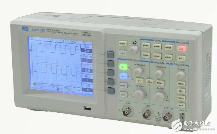

双踪示波器示波管由电子枪,Y偏转板,X偏转板,荧光屏组成。利用电子开关将两个待测的电压信号YCH1和YCH2周期性的轮流作用在Y偏转板上。由于视觉滞留效应,能在荧光屏上看到两个波形。
掌握所使用的双踪示波器、信号发生器面板上各旋钮的作用后再操作为了保护荧光屏不被灼伤,使用双踪示波器时,光点亮度不能太强,而且也不能让光点长时间停在荧光屏的一个位置上在实验过程中,如果短时间不使用双踪示波器,可将“辉度”旋钮调到最小,不要经常通断双踪示波器的电源,以免缩短示波管的使用寿命。
双踪示波器上所有开关与旋钮都有一定强度与调节角度,使用时应轻轻地缓缓旋转,不能用力过猛或随意乱旋转。
双踪数字示波器如何使用_双踪数字示波器使用说明
一、垂直控制区VERTICAL
1.转动垂直双踪数字示波器如何使用_双踪数字示波器使用说明旋钮,可控制信号的垂直显示位置,指示通道地(GROUND)的标识跟随波形而上下移动。此外,按下该旋钮还可作为设置通道垂直显示位置恢复到零点的快捷键。
2.转动垂直双踪数字示波器如何使用_双踪数字示波器使用说明旋钮改变“Volt/div(伏/格)”垂直档位,波形窗口下方的状态栏对应通道的档位会显示相应的变化。
3.按下垂直双踪数字示波器如何使用_双踪数字示波器使用说明旋钮可作为设置输入通道的Coarse/Fine(粗调/微调)状态的快捷键。粗调是以1-2-5步进序列调整垂直档位,微调是指在粗调设置范围之内以更小的增量进一步调整垂直档位。如果输入的波形幅度在当前档位略大于满刻度,而应用下一档位波形显示幅度稍低,可以应用微调改善波形显示幅度,以利于观察信号细节。
4.按CH1、CH2、MATH、REF,屏幕显示对应通道的操作菜单、标志、波形和档位状态信息。按OFF键关闭当前选择的通道。
垂直控制区
二、水平控制区HORIZONTAL
1.转动水平旋钮双踪数字示波器如何使用_双踪数字示波器使用说明改变“s/div(秒/格)”水平档位,波形窗口下方的状态栏对应通道的档位会显示相应的变化。水平扫描速度从2ns至50s,以1-2-5的形式步进。
2.转动水平旋钮双踪数字示波器如何使用_双踪数字示波器使用说明调节触发位移时,可以观察到波形随旋钮而水平移动。此外,按下该键还可以使触发位移(或延迟扫描位移)恢复到水平零点处。
3.按MENU按键,显示TIME菜单。在此菜单下,可以开启/关闭延迟扫描或切换Y-T、X-Y和ROLL模式,还可以设置水平触发位移复位。
水平控制区
三、触发控制区TRIGGER
1.转动双踪数字示波器如何使用_双踪数字示波器使用说明旋钮,触发线以及触发标志随旋钮转动而上下移动。停止转动旋钮,触发线和触发标志会在约5秒后消失。此外,还可以通过按下该旋钮作为设置触发电平恢复到零点的快捷键。
2.使用MENU调出触发操作菜单,改变触发的设置,屏幕右上角状态会随之变化。一般使用如下设置:触发模式为“边沿触发”;信源选择为“CH1”;边沿类型为“上升沿”;触发方式为“自动”;耦合为“直流”。
3.按FORCE键,会强制产生一个触发信号,主要应用于触发方式中的“普通”和“单次”模式。
4.按50%按键,设定触发电平在触发信号幅值的垂直中点。
