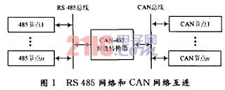

    CAN-bus是一种多主方式的串行通讯总线。具有较高的位速率,高抗电磁干扰性,而且能够检测出通信过程中发生的任何错误。当信号传输距离达到10 km 时CAN-bus仍可提供高达5 kb/s的数据传输速率。他在通信能力、可靠性、实时性、灵活性、易用性、传输距离、成本等方面有着明显的优势,从而成为了业界最有前途的现场总线之一。
    基于RS-485网络在现场的广泛应用,完全放弃RS-485网络系统是不现实的。但可以考虑一种折衷的办法,就是在保留现有RS-485系统硬件结构的基础上给系统添加一个CAN-bus接口,RS-485/CAN智能转换器的设计就具有了现实的意义。他可以实现RS-485网络与CAN网络的互联。系统原理框图如图1所示。

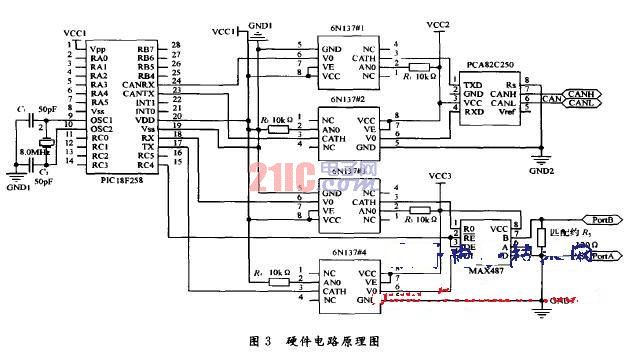

    硬件电路原理图如图3所示,包括MCU,总线驱动模块,光电隔离,DC-DC隔离电源模块等。
    RS485总线驱动模块采用MAX487,MAX487工作于半双工模式,内部包含一个发送器和一个接收器,在工作时需要通过使能端来控制“收”和“发”,将其使能端RE和DE连接到一起,然后接到PIC单片机的RC4,在软件中通过对RC4的置位和复位来控制MAX487的收和发。
    RS-485标准采用差分传输,本身已具有一定的抗干扰能力,在其传输通道的两端分别加上一个6N137芯片,可以进一步增强转换器的抗干扰能力。可以避免由传输问题而引起的死机现象。
    CAN总线驱动模块采用PCA82C250,接口电路比较简单。同样也在其传输通道加上两个高速光耦6N137,实现总线和转换器的电气隔离。

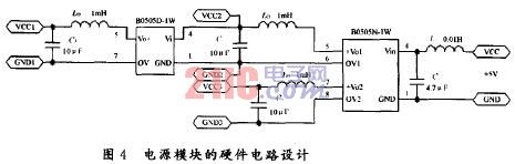

    在硬件设计中需要特别注意电源部分的设计,因为光耦隔离两侧必须采用独立的电源供电,否则将不能起到隔离的作用。转换器在现场应用的时候不是采用电池供电,而是采用现场CAN总线的电源来供电,而这个电源是不稳定的电源,而且存在很多干扰量,不能直接应用到转换器当中,必须经过隔离,滤波以及稳压处理。
    在转换器中所需电源均为+5 V 的直流电源,共需要3个独立的+5 V电源,分别为MCU 的电源VCC1,CAN接口芯片一侧所用电源VCC2。RS-485接口芯片一侧所用电源VCC3。因此可以考虑使用1个输入3个输出的DC/DC模块,实际当中没有找到现成的3输出的DC/DC模块。因此设计中采用金升阳公司的B系列和D系列的DC/DC 模块, 一输入两输出的D050505N-1 W ,再加上一个单输出的B0505D-1 W。DC/DC两侧的电感和电容构成滤波和稳压电路,其大小值均为典型值。最后构成如下图所示的转换器的电源模块。
    另外,3组电源不能共地。GND1,GND2,GND3必须相互独立。否则光耦不能起到隔离的作用。

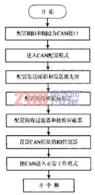

    初始化程序用于设置CAN模块的通信波特率,工作方式,接收邮箱和发送邮箱,对应的接收过滤器和接收屏蔽器,以及发送的优先级等。其流程图如图5所示。
图5 初始化程序

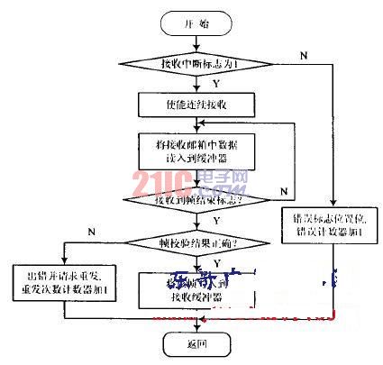

     CAN接收中断服务程序主要用来接收CAN 总线传输过来的数据帧,并进行帧校验,如果出错则要求重发,若数据帧正确接收,则将完整的数据帧存入到提前开辟的环形缓冲器中,为后面的数据处理和协议转换做好准备。其流程简图如图6所示。
图6 CAN接收中断服务程序
