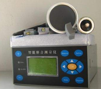

一、 SHZ-7型智能磨音测量仪工作原理
SHZ-7型智能磨音测量仪通过安装在现场的特殊结构的探头,接收磨机发出噪声,经屏蔽电缆传送到仪器,转换为数字分贝指示,同时输出与分贝值成比例的 4—20mA 电流信号,分贝值与磨内物料填充量成反比,正比于研磨体与物料的重量比,因此它能定量地测量磨机负荷的大小。操作员可根据磨音的高低控制各种入磨原料的流量,从而实现磨机负荷的控制,使磨机产量最高,电耗最低。内部具有校正信号源,以便维修人员检查维护,SHZ-7还有饱磨空磨声光报警装置,可提醒操作员及时处理。
SHZ-7型智能磨音测量仪的工作原理及特点
二、 SHZ-7型智能磨音测量仪 技术指标
1.测量范围:0~150dB或0~150%(分贝或百分比显示);
2.探头阻抗:600Ω左右:
3.频率范围:20—20000Hz;
4.探头与仪表的距离:≤100m;
5.输出信号:声强输出信号:4—20mA;
6.显示误差:±0.1dB;
7.工作时间:24小时连续;
8.环境温度:-10—+55℃;
9.环境湿度:≤85%
10. 电源:220V(-10—+10%),50Hz 或60Hz;
11. 尺寸:宽×高×深=160×80×200 或 80×160×200,开孔:152×76或 76×152;
12. 重量:约 1公斤。
三、 SHZ-7型智能磨音测量仪特点
1.数字显示,直观清晰;
2.可从面板输入报警限值;
3.可防止邻近磨机干扰;
4.灵敏度高,无漂移;
5.显示值不受研磨体和衬板磨损的影响;
6.具有空磨饱磨声光报警;
7.具有自校验信号,便于快速校正;
8.探头全密封,不怕粉尘和水汽,经适当处理,可用于淋水水泥磨。
四、SHZ-7型智能磨音测量仪适用范围
本仪器适用于水泥、冶金、电力、化工等工业部门的各类球磨机,尤其适用于水泥厂生料磨、水泥磨、煤磨等开路和闭路粉磨系统。
