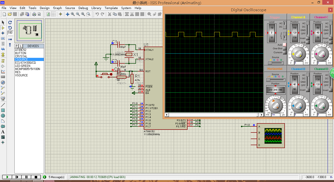

2019年12月31日 | 51单片机PWM调制实现模拟呼吸灯
2019-12-31 来源:51hei
利用PWM调制实现呼吸灯效果
废话不多说直接上链接
仿真原理图如下
单片机源程序如下:
//功能:通过PWM调制模拟呼吸灯
//名称:呼吸灯
#include                        //调用含有51专用寄存器的头文件
#define uchar unsigned char                 //用uchar代替unsigned char
#define uint unsigned int                 //用uint代替unsigned int
void delayms(int xms)                     //脉宽调制函数
while(xms--);
void main()                                            //主函数
           uint T=400,N=0;                   //定义周期
   while(1)
           for(N=1;N        {
          P1=0x00;
          delayms(N);
          P1=0xff;
          delayms(T-N);
        P1=0xff;
  for(N=T-1;N>0;N--)                     //从亮逐渐变暗
          P1=0x00;
          delayms(N);
          P1=0xff;
          delayms(T-N);
        delayms(N+10);                         //增加看到的熄灭效果
