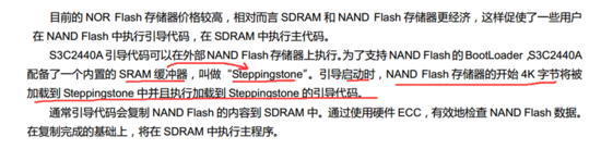

在裸板2440中,当我们使用nand启动时,2440会自动将前4k字节复制到内部sram中,如下图所示:
然而此时的SDRAM、nandflash的控制时序等都还没初始化,所以我们就只能使用前0~4095地址,在前4k地址里来初始化SDRAM,nandflash,初始化完成后,才能将nandflash的4096至后面的地址内容存放到SDRAM里去.

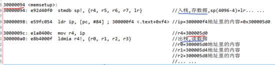

2.4比如,下面memsetup ()函数,就是个会出错的函数
其中的mem_cfg_val[]数组的内存是存在链接地址0x30000000上,就是与位置有关,在未复制内容之前使用将会出错
#define   MEM_CTL_BASE            0x48000000           //SDRAM寄存器基地址
void memsetup()
   int   i = 0;
   unsigned long *p = (unsigned long *)MEM_CTL_BASE;
    /* SDRAM 13个寄存器的值 */
    unsigned long  const    mem_cfg_val[]={ 0x22011110,     //BWSCON
                                            0x00000700,     //BANKCON0
                                            0x00000700,     //BANKCON1
                                            0x00000700,     //BANKCON2
                                            0x00000700,     //BANKCON3
                                            0x00000700,     //BANKCON4
                                            0x00000700,     //BANKCON5
                                            0x00018005,     //BANKCON6
                                            0x00018005,     //BANKCON7
                                            0x008C07A3,     //REFRESH
                                            0x000000B1,     //BANKSIZE
                                            0x00000030,     //MRSRB6
                                            0x00000030,     //MRSRB7
       for(; i < 13; i++)
              p[i] = mem_cfg_val[i];

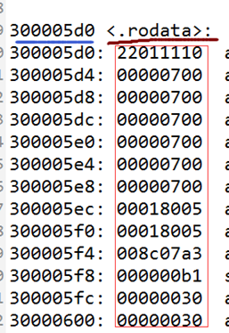

如下3个图所示,通过反汇编来看,上面的数组内容都是存在SDRAM的链接地址上面的rodata段0x300005d0里,在我们没有初始化SDRAM,复制数据到SDRAM之前,这些数据是无法读取到的
图1,使用bl跳到相对地址0x30000094处:
图2,使用ldr,使ip跳到绝对地址0x300005d0:
图3,0x300005d0里保存的.redata只读数据段,也就是 mem_cfg_val[]的内容:
2.5所以要修改memsetup ()函数为以下才行:
