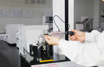

三泉中石全自动数显轴偏差仪是进行瓶罐垂直轴偏差检测的仪器,完全执行GB/T8452-2008玻璃瓶瓶罐垂直轴偏差试验方法。为玻璃瓶罐行业中啤酒,饮料瓶和医药行业中输液瓶完成轴偏差检测。
数显轴偏差仪检测瓶罐轴偏差方法为将瓶底加持固定在水平板的旋转盘上,使瓶口与千分表接触,旋转360°读取大值和小值,二者之差的1/2即为垂直轴偏差数值。仪器巧妙利用了三爪自定心卡盘同心度高的特点,配合一套可以自由调节高度和方位的高自由度的支架,可以满足各类容器瓶身和瓶肩等重要部位的垂直度偏差检测,具体步骤如下:
1. 夹紧定心一次完成且定心精度高;
2. 按测试键,清零,等候状态;
3. 按运行键,回转定心部带“被测件”自动转动,提高检测精度和检测效率;
4. 旋转一周后,按结束键,轴偏差值自动显示,打印输出;
5.调速键可调节夹盘旋转速度;
6.该检测仪器自动旋转,自动出大值-小值/2的轴偏差结果;
