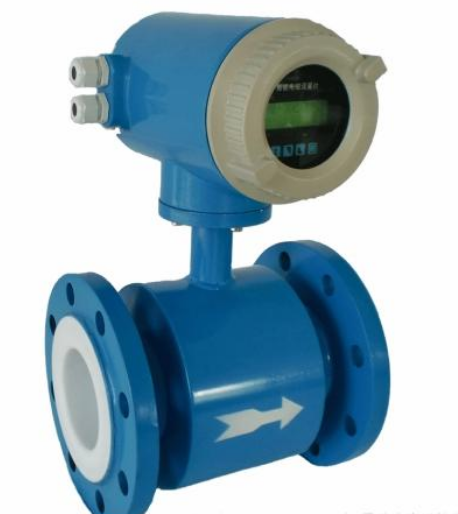

电磁流量计作为一种常用的流量测量仪表,对其材质的选择也是一个重要的因素。由于电磁流量计中,与介质接触的部分只有电极与测量管的内部,所以根据不同的介质的特性,需要选择正确的电极以及衬里材质。
怎样正确选择电磁流量计的材质
一、有关电极材质的选择
一般电极材质分以下几种:
1. 不锈钢(0Cr18Ni12Mo2Ti) 。适用于硝酸、室温下小于5%的硫酸、沸腾的磷酸、蚁酸、碱溶液,在一定压力下的亚硫酸、海水、醋酸。
2. 哈氏合金B、哈氏合金C。可以用于海水、盐水。
3. 钛。适用于海水、各种氯化物和次氯化盐酸、氧化性酸(包括发烟硝酸)、有机酸、碱等。
4. 钽。除氢氟酸、发烟硫酸、碱外的其余化学介质,包括沸点的盐酸、硝酸和<175℃硫酸都可使用。
5. 铂。可以用于各种酸、碱、盐,但不包括王水。
二、关于衬里材质的选择
电磁流量计的另外一个重要材质选择就是:如何准确选择内衬材料。必须得注意的是,应根据被测介质的侵蚀性、磨损性和温度来选择内衬材料。
1. 橡胶。具有极好的弹性,高度的扯断力,耐磨机能好,耐一般的弱酸弱碱的侵蚀,可以测水、污水、泥浆和矿浆等。
2. 聚胺脂。具有极好的耐磨机能,耐酸、碱机能差,能测中性强磨损的煤浆、泥浆和矿浆。
3. 聚四氟乙烯。耐沸腾的盐酸、硫酸、硝酸、王水、浓碱和各种有机溶剂,耐磨机能好,粘接机能较差。
以上即是有关电磁流量计材质的选择,不同的介质有不同的特性,不一定要选择zui贵的,选择合适的才是经济耐用。
