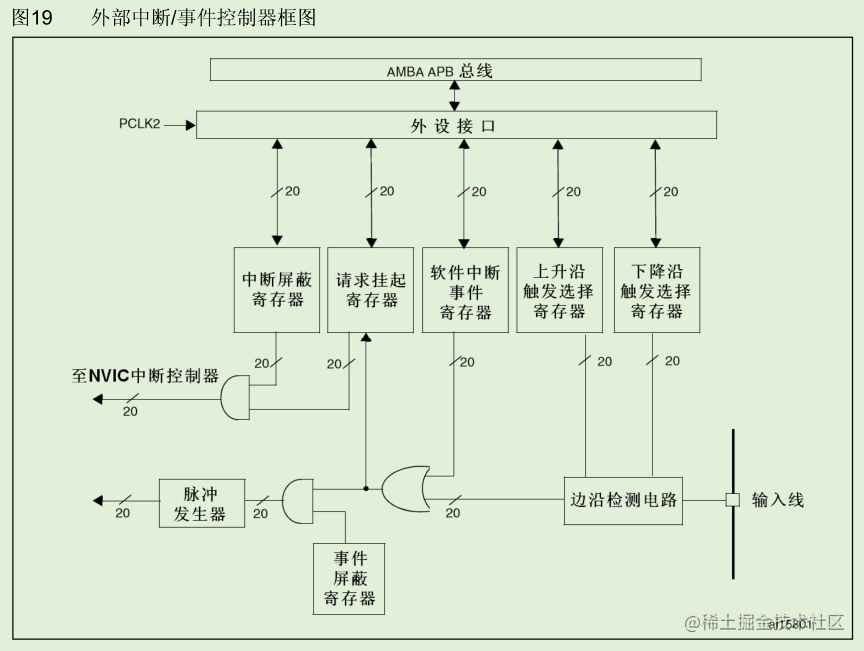

外部中断/事件控制器由19个能产生事件/中断请求的边沿检测器。每个输入线可以独立地配置输入类型(脉冲或挂起)和对应的触发事件(上升沿或下降沿或者双边沿都触发)。每个输入线都可以独立地被屏蔽。挂起寄存器保持着状态线的中断请求。
EXTI控制器的主要特性如下:
每个中断/事件都有独立的触发和屏蔽
每个中断线都有专用的状态位
支持多达20个软件的中断/事件请求
检测脉冲宽度低于APB2时钟宽度的外部信号。参见数据手册中电气特性部分的相关参数。
中断控制框图如下:

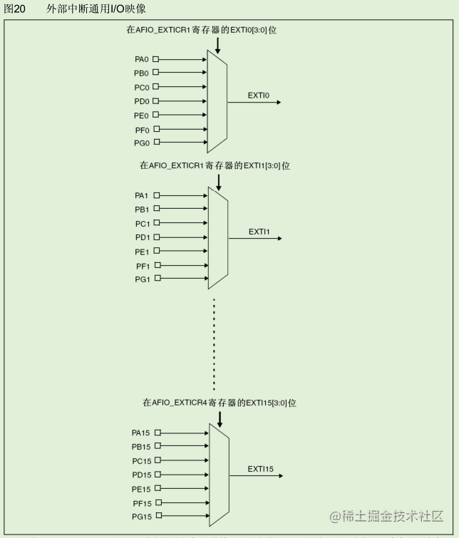

初始化中断时需要设置每个IO口对应的中断线,中断线对应关系如下图:
image.png?imageView2/2/w/550
通过上图可以看出所有的P0口对应的都是中断线0,所有的P1口对应的都是中断线1,依次类推。这里使用的三个按键分别是PC1、PC13、PA0,也就是对应的中断线为中断线1、中断线13、中断线0。
