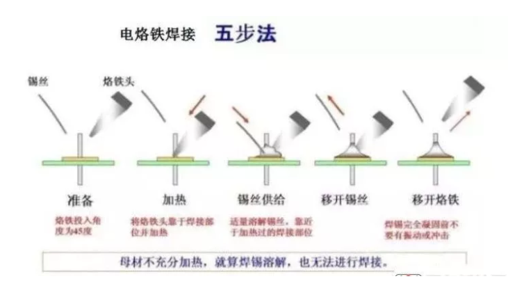

电路板常见焊接缺陷有很多种,下图所示为常见的十六种焊接缺陷。
下面就常见的焊接缺陷、外观特点、危害、原因分析进行详细说明。
image.png?imageView2/2/w/550
