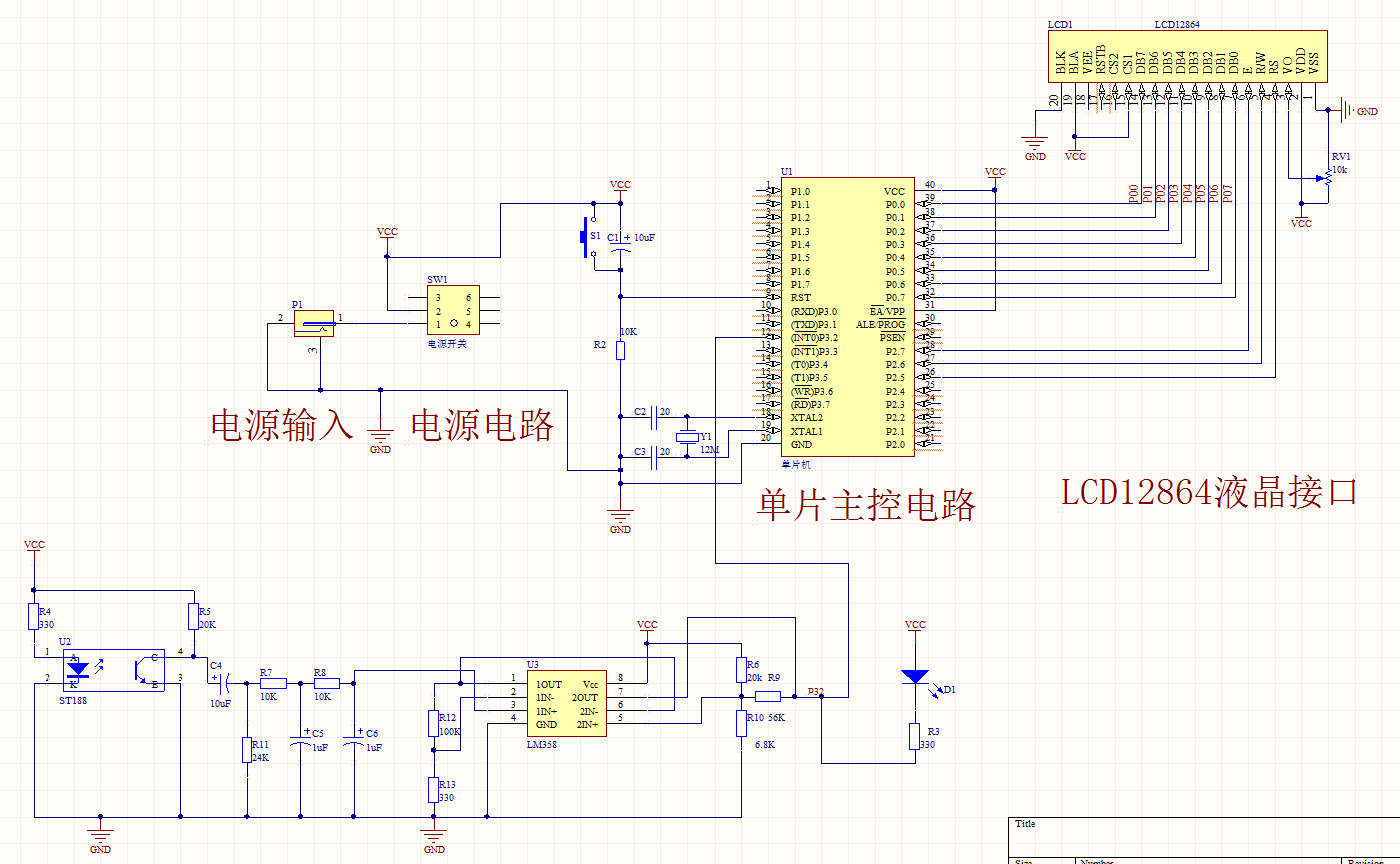

今天查阅了网上的资料,用用传统20引脚12864屏幕制作了一款心率测试仪。
传感器用的是检测血液上的脉搏转换成心率,在资料里面有C语言程序、板子所用的元器件的清单等。非常适合初学者买回来自己制作和练习。
运用的芯片是89C52单片机。
资料里面包含了AD教学、单片机基本原理教学、protel基础教学等。也可以说是一个学习资料库。
文档里面都是网上资料,在完成1602屏幕后,可以运用12864去尝试做。
资料里面是传统20引脚的12864,作为初学者的我,首先碰到的是普中开发板的16个引脚的12864,里面资料少之又少,仅有例程。。。
不过在其他帖子上也有介绍这块12864的,可以先在此资料里面学习传统的20引脚的使用,之后再把mini12864屏幕运用起来!!
使用时把右手食指指肚放在st188反射式红外传感器上,放置合适时会看到指示灯随心跳同时闪动,如果没有闪烁请适当调节手指压力,调节完后在测试过程中手指压力不要变,保持稳定,当指示灯有规律闪烁时表示信号正确。当单片机检测到大约第五次信号时开始显示这五次信号算出的平均心率。当超过大约3秒没有检测到信号,清除心率。
如果手指抖动或者不稳定会看到指示灯乱闪,这样测得的数据不准,在测试过程中保持稳定!

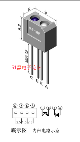

st188传感器引脚图:
电路原理图如下:

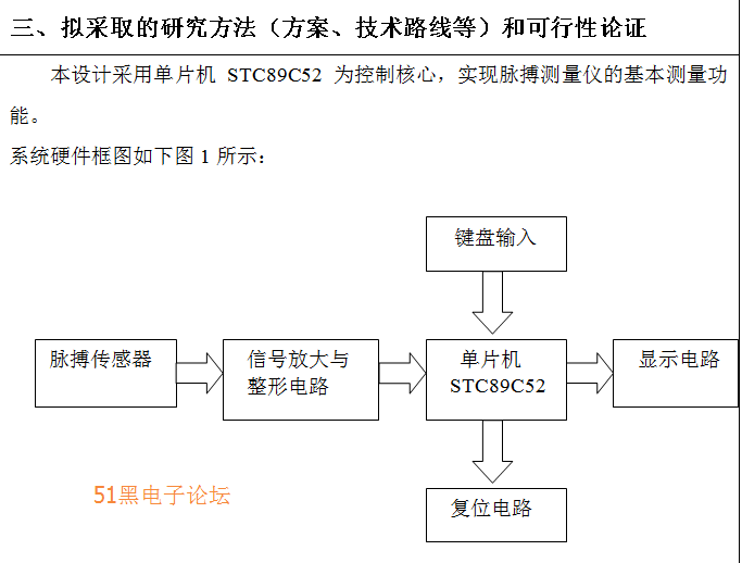

论文内容截图(附件可下载完整版)
