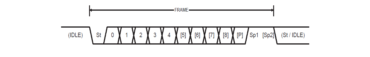

数据在UART总线上以“帧(frame)”为单位发送,如下图所示,带有方括号的位是可选的。
一帧包含一个起始位、5~9个数据位(常用8位;很多设备不支持9位)、可选的一个校验位(偶校验或奇校验,即所有数据位与0或1的异或结果)与1或2个终止位。起始位与终止位统称为同步位,用于在异步总线上起到同步的作用,这样接收方才能知道一帧何时开始。
波特率的定义是信息在通信信道上传输的速率。假如信号线上的波形允许1秒有9600个方框(方框表示高电平或低电平,实际电平是其中一个),那么波特率就是9600。常用的波特率有9600与115200(打开Serial Port Utility或类似软件,可选的波特率都是常用的)。
在开始通信之前,收发双方必须约定好波特率与帧格式。uart_init函数的配置是波特率38400,8数据位,偶校验,1停止位。相应地在电脑的串口调试软件中也要这样配置。
