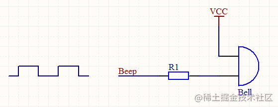

无源蜂鸣器:内部没有振荡电路,直接给蜂鸣器供直流电时,蜂鸣器不会响,只有外部给蜂鸣器提供一个方波,蜂鸣器才能发出声音。
驱动方式:
无源蜂鸣器驱动比较简单,直接用单片机IO口给蜂鸣器发送方波信号就行。

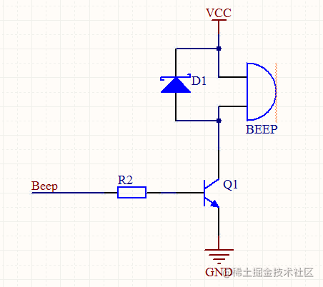

有源蜂鸣器驱动时,外部需要驱动电路。
image.png?imageView2/2/w/550

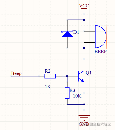

常用的驱动方式就是直接通过三极管来驱动,三极管主要是用来放大电流,因为蜂鸣器响的时候需要的电流比较大,一般单片机口直接提供不了那么大的电流,给蜂鸣器反向并联一个二极管用来延长蜂鸣器的使用寿命。由于蜂鸣器内部有线圈,相当于一个电感,当蜂鸣器关闭的时候,会在线圈上产生一个反向电动势,这个二极管在蜂鸣器关闭的时候可以给线圈进行放电。
用这个驱动电路驱动蜂鸣器的时候,在上电的一瞬间,有时候会听见蜂鸣器嘀的响一声,这时因为在单片机上电时,IO口未初始化之前,有的IO口默认会是高电平,这样当单片机上电的一瞬间,三极管基极就会瞬间又一个高电平,这时候蜂鸣器就会响一声,当IO口初始化完成之后,IO口设置为低电平,这时候三极管不导通,蜂鸣器就不响了,为了避免这种情况发生,一般都会给基极加一个比较大的下拉电阻。
给基极加一10K的下拉电阻这样在上电的瞬间,这个下拉电阻就会将三极管基极的电平拉为0,在上电的一瞬间蜂鸣器就不会响了。
