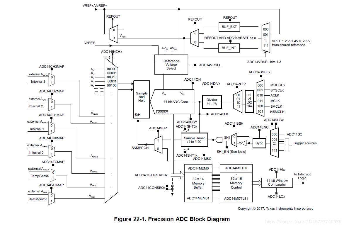

22.1精密ADC简介
高精度ADC模块是原生14位SAR模数转换,最高支持16位通过软件过采样精确度。 该模块实现了14位SAR内核,样本选择控制,以及多达32个独立的转换和控制缓冲区。 转换和控制缓冲区允许最多32个独立的模数转换器(ADC)样本进行转换和存储任何CPU干预。精密ADC功能包括:
•1-Msps最大转换速率,最大分辨率为14位
•单调14位转换器,无失码
•采样和保持,可编程采样周期由软件或定时器控制
•由软件或计时器启动转换
•软件可选的片内基准电压产生(1.2 V,1.45 V或2.5 V),可选择外部可用
•软件可选的内部或外部参考
•最多32个可单独配置的外部输入通道,单端或差分输入选择可得到
•为内部温度传感器和1/2 AV CC和四个更多的内部的内部转换通道某些器件上可用的通道(有关可用性和功能,请参见器件数据手册)
•独立的通道可选参考源,用于正参考
•可选转换时钟源
•单通道,重复单通道,序列(自动扫描)和重复序列(重复自动扫描)转换模式
•中断向量寄存器,用于快速解码38个ADC中断
•32个转换结果存储寄存器
•窗口比较器,用于低功率监视转换结果寄存器的输入信号
图22-1 给出了精密ADC的框图。 参考代位于参考模块(REF)。
注:MODCLK和SYSCLK分别来自MODOSC和SYSOSC。看到时钟系统(CS)章节获取更多信息。
有关可用的触发器源,请参见特定于设备的数据表。
有关内部通道0到3的可用性和功能,请参见特定于设备的数据表。
有关精确ADC外部输入的总数,请参见特定于设备的数据表频道。
REFOUT位出现在REF模块寄存器中。当ADC14VRSEL(0) = 1, REFOUT = 0时,内部引用缓冲区BUF_INT为启用和使用。
当ADC14VRSEL(0) = 1, REFOUT = 1时,外部引用缓冲区BUF_EXT为启用和使用。
当使用一个内部参考(ADC14VRSEL = 0001或1111),SHI_EN = 0→1时缓冲区被解析(ADC14RDYIFG = 1)。
当不使用内部引用时(ADC14VRSEL != 0001或1111),SHI_EN

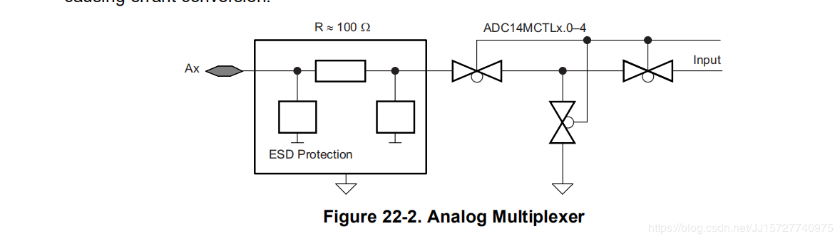

22.2.2精密ADC输入和复用器
可提供多达32个外部和多达6个内部模拟信号,转换通道为由模拟输入多路复用器选择。可用通道的数量是特定于设备的,并且是给定的特定于设备的数据表。输入多路复用器是一种先断路后断路的复用器,用于减少输入对输入通道切换产生的噪声注入(见图22-2)。输入多路复用器也是一个t开关最小化通道之间的耦合。未选择的通道与A/D和隔离中间节点连接模拟地(AVSS),使杂散电容接地至消除串扰。精密ADC采用电荷重分布法。当输入在内部切换时开关动作可能引起输入信号的瞬变。这些瞬态物质先衰变,然后稳定下来导致错误的转换。
22.2.2.1模拟端口选择
精密ADC输入与数字端口引脚复用。当模拟信号应用于数字门时,寄生电流可以从VCC流向GND。如果输入电压接近栅极的过渡电平,就会产生寄生电流。禁用端口引脚的数字部分可以消除寄生电流流并减少总电流消耗。PySELx位提供了禁用端口pin输入和输出缓冲区的能力。

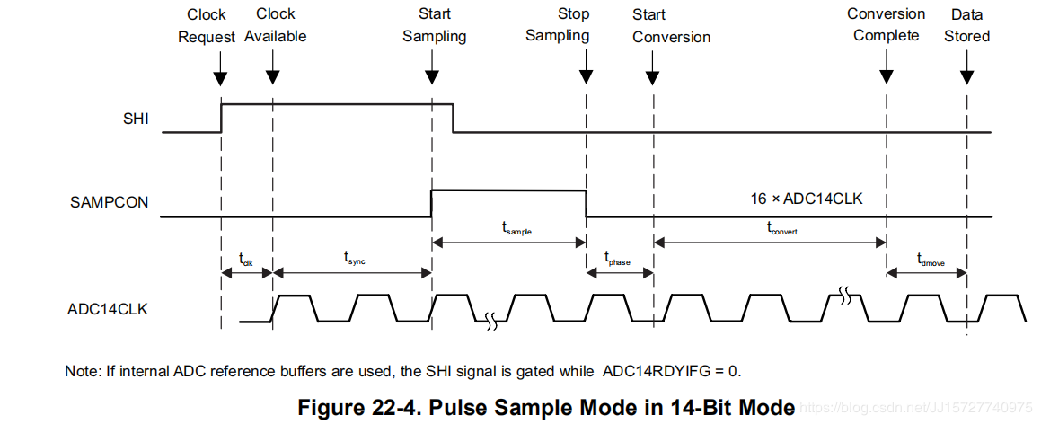

采样与转换定时随着采样输入信号SHI的上升边缘开始模数测量。SHI的源是用SHSx位选择的,包括以下7个源:ADC14SC位,最多可包括计时器输出的其他7个源(有关可用源,请参阅特定于设备的数据表)。施样本输入信号时断言,ADC时钟精度要求后,tclk(最多3周期当“生成基于相同的时钟源的精度ADC或5周期不同的时钟源时,用于生成史信号),请求时钟。模拟-数字转换分别需要9、11、14和16个ADC14CLK周期,用于8位、10位、12位和14位分辨率模式。SHI信号源的极性可以用ADC14ISSH位进行反转。SAMPCON信号控制采样周期和转换的开始。当SAMPCON较高时,采样是活跃的。高到低的SAMPCON转换开始了模数转换。转换完成后,转换后的数据在1个周期(tdmove)内存储到ADC14MEMx寄存器。通过控制位ADC14SHP、扩展采样模式和脉冲模式定义了两种不同的采样定时方法。有关SHI源的可用计时器,请参见特定于设备的数据表。
22.2.6.1扩展样本模式当ADC14SHP = 0时选择扩展样本模式。SHI信号直接控制SAMPCON并定义样本周期tsample的长度。如果使用ADC内部缓冲区,应用程序应该断言样本触发器,等待ADC14RDYIFG标志被设置(指示ADC本地缓冲引用的精度已经确定),然后在断言之前保持断言样本触发器一段时间。或者,如果使用内部ADC缓冲区,用户可以断言所需的样本时间的样本触发器,以及引用和缓冲区要解决的最大时间(具体到设备的数据表中提供了引用和缓冲区解决时间)。最大采样时间不得超过420秒。当ADC14VRSEL= 0001或1111时,使用ADC内部缓冲区。高到低的SAMPCON转换在与ADC14CLK相位校准后开始转换(见图22-3和表22-1)
22.2.6.2脉冲采样模式当ADC14SHP = 1时选择脉冲采样模式。SHI信号用于触发采样定时器。ADC14CTL0中的ADC14SHT0x和ADC14SHT1x位控制定义SAMPCON采样周期tsample的采样定时器的间隔。如果使用内部引用,则采样定时器在引用和内部缓冲区被解决时断言SAMPCON信号。在断言SAMPCON信号之前,需要tsync与ADC14CLK进行同步。脉冲采样模式下的总样本和转换周期见图22-4和表22-1。有一种自动扫描测量模式(见22.2.8节),可以自动重复测量。在这种模式下,tclk和tsync只适用于第一次测量。在后续的测量中,这些周期是不适用的。ADC14SHTx位选择的采样时间是ADC14CLK的4倍。采样定时器的可编程范围为4 ~ 192 ADC14CLK周期。ADC14SHT0x选择ADC14MCTL8到ADC14MCTL23的采样时间,ADC14SHT1x选择ADC14MCTL0到ADC14MCTL7的采样时间,ADC14MCTL24到ADC14MCTL31的采样时间

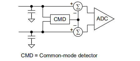

用这些值方程11,最低3.28µs示例所需的时间。精密ADC支持全微分输入模式。如图22-6所示,当差分模式为时选择(ADC14DIF = 1),两个输入处的输入共模电压(VCM)由共模检测器(CMD)。CMD具有独特的共模电压检测电路允许VCM被设置为从0 V到VREF的任意值,而不会降低设备性能。检测到的共模电压从每个输入信号被拒绝。共模电压包含共模噪声,它在差分模式下被各输入信号拒绝,使精度ADC为真ADC14DIF = 1时的差分输入模数转换器。

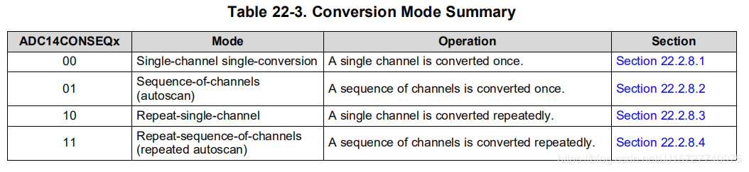

22.2.8精密ADC转换方式
表22-3列出CONSEQx钻头选择的四种ADC精确工作模式。所有状态图都采用14位分辨率设置

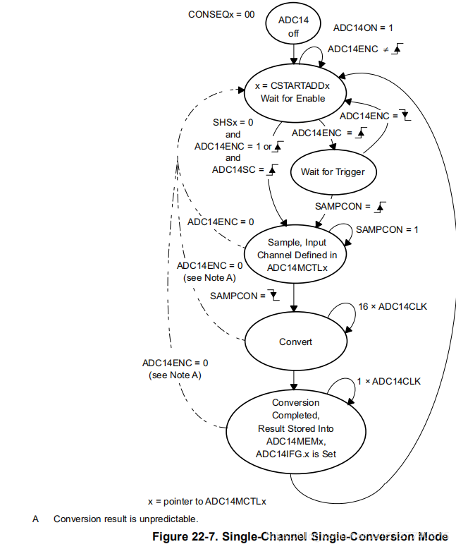

22.2.8.1单通道单转换
ModeA单通道采样转换一次。ADC结果被写入由CSTARTADDx位定义的ADC14MEMx。图22-7为14位模式adc14res = 03h时单通道单转换模式的流程。当ADC14SC触发转换时,可以由ADC14SC位触发连续的转换。当使用任何其他触发器源时,必须在每次转换之间切换ADC14ENC。低脉冲持续时间必须至少三个ADC14CLK周期

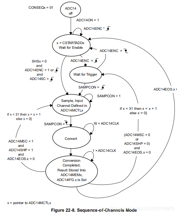

22.2.8.2通道顺序模式(自动扫描模式)
在通道序列模式(也称为自动扫描模式)中,对通道序列进行一次采样和转换。ADC结果从CSTARTADDx位定义的ADCMEMx开始写入转换存储器。在用一个集合测量通道后,序列停止ADC14EOS。图22-8显示了14位模式ADC14RES = 03h时的通道序列模式。当ADC14SC启动一个序列时,ADC14SC位还可以启动其他序列。当使用任何其他触发器源启动seq时
22.2.8.3 单通道多次转换模式
对单个通道进行采样并连续转换。ADC结果被写入由CSTARTADDx位定义的ADC14MEMx。在完成转换之后读取结果是必要的,因为只使用了一个ADC14MEMx内存,并被下一次转换覆盖。图22-9显示了14位模式ADC14RES = 03h时的重复单通道模式。低脉冲持续时间必须至少三个ADC14CLK周期 。
22.2.8.4通道重复序列模式(重复自动扫描模式)
在此模式下,对通道序列进行采样,并进行重复转换。这种模式也称为重复自动扫描模式。ADC结果从CSTARTADDx位定义的ADC14MEMx开始写入转换存储器。序列在用一组ADC14EOS位测量通道后结束,下一个触发信号重新启动序列。图22-10显示了14位模式ADC14RES = 03h时的通道重复序列模式。低脉冲持续时间必须至少三个ADC14CLK周期。
22.2.8.5使用多样本和转换(ADC14MSC)位来配置转换器,使其能够自动且尽可能快地执行连续的转换,可以使用多样本和转换函数。当ADC14MSC = 1, CONSEQx > 0,使用采样定时器时,SHI信号的第一个上升边触发第一次转换。一旦完成之前的转换,就会自动触发后续的转换。当序列在单序列模式下完成时,或者在重复单通道或重复序列模式下切换ADC14ENC位时,SHI上的额外上升边将被忽略。当使用ADC14MSC位时,ADC14ENC位的功能不变

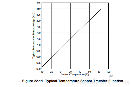

22.2.10使用集成温度传感器
采用集成温度传感器使用片上温度传感器,通过在ADC14CTL1寄存器中将ADC14TCMAP位设置为1,使温度传感器输入通道成为可能。选择模拟输入通道ADC14INCHx = MAX 1,其中MAX为温度传感器零启动计数时设备外部ADC输入通道的最大数量。如果选择了外部通道,则进行任何其他配置,包括引用选择和转换内存选择。温度传感器在REF模块中。图22-11为典型的温度传感器传递函数。这里显示的传递函数只是一个例子。需要进行校准,以确定特定设备的相应电压。使用温度传感器时,样品周期必须大于5 s。温度传感器的偏置误差可能很大,大多数应用都需要校准。温度校准值可在TLV描述符中使用(有关位置,请参阅特定于设备的数据表)。REF模块中使用温度传感器时,REFON位必须设置为1。转换温度传感器的参考选择与任何其他ADC通道相同。

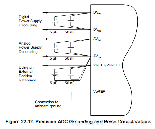

22.2.11精密ADC接地和噪声考虑与任何高分辨率ADC一样,应遵循适当的印刷电路板布局和接地技术,以消除接地回路、不必要的寄生效应和噪声。当从ADC返回的电流流过与其他模拟或数字电路相同的路径时,就会形成接地回路。如果不小心,这个电流可以产生小的不需要的偏置电压,可以增加或减去参考电压或输入电压的ADC。图22-12显示了防止接地回路的连接。除接地外,由数字开关或开关电源引起的电源线路上的纹波和噪声尖峰也会破坏转换结果。为了达到高精度,建议采用单点连接的独立模拟和数字接地板的无噪声设计。

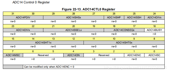

22.3.1 ADC14CTL0寄存器(偏移量= 00h)[复位= 00000000h]
ADC14控制0寄存器
