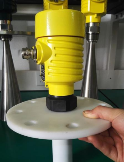

雷达液位计在长期的使用过程中需要进行检修,下面我们就对雷达液位计检修注意事项进行分析讲解
雷达液位计检修时的注意事项
1.在现场使用用万用表检测雷达液位计时,切记不要带电测量。雷达液位计的电流输出是22Ma
2.使用逻辑笔、示波器等检测雷达液位计信号时,要注意不使探针同时接触两个测量引脚,因为这种情况的实质是在加电的情况下形成短路。
3.检测电源中的滤波电容时,应先将电解电容器的正负极短路一下,而且短路时不要用表笔线来代替导线对电容器进行放电,因为这样容易烧断芯线。可以取一只带灯头引线的220V,60~100W的灯,接于电容器的两端,在放电瞬间灯泡会闪光。
4.在潮湿环境下检修雷达液位计故障时,对印刷线路用万用表测其各点是否通畅很有必要,因为这种情况下的主要故障是铜箔腐蚀。
5.检修雷达液位计内部电路时,如果安装元件的接点和电路板上涂了绝缘清漆,测量各点参数时可用普通手缝针焊在万用表的表笔上,以便刺穿漆层直接测量各点,而不用大面积剥离漆层。
6.不要带电插拔各种控制板和插头。因为在加电情况下,插拔控制板会产生较强的感应电动势,这时瞬间反击电压很高,很容易损坏相应的控制板和插头。
7.检修雷达液位计时不要盲目乱敲乱碰,以免扩大故障,越修越坏。
8.现场需要拆卸雷达液位计,或者调整里面的参数时候需要记录原来的位置,或者原来的参数,便于恢复到最初的状态。
9.雷达液位计一般都有还原出厂设置功能,可以恢复到出厂设置。
在雷达液位计的维修过程中,需要搞清楚雷达液位计的基本工作原理,懂雷达液位计的构造,懂一些最基本的简单的操作。
