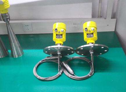

雷达液位计具有低维护,高性能、高精度、高可靠性,使用寿命长等优点。测量容器液位时,受到容器形状、大小、直径、材质等很多外部条件的影响,还受到蒸汽、泡沫、腐蚀性挥发性等介质物理化学特性的影响。
雷达液位计的安装要求及选型
一、雷达液位计在一般容器中的安装要求与选型:
如果是在敞开的水池、水罐、自然水域中,对所用的雷达没有什么影响。三者都可以用。在密闭的容器上,导波雷达液位计较小可以在DN40的接管上安装,低频喇叭口雷达和高频喇叭口较小可以在DN50的接管上安装,前提是没有搅拌、泡沫、蒸汽、抽真空,如果有这些情况,高频雷达较小要选用DN100的法兰来安装,低频雷达要DN150的法兰来安装。
二、雷达液位计在腐蚀性液体中的选型和注意事项:
导波雷达液位计的法兰和缆绳默认是304ss材质,遇到一般腐蚀性液体可以选用316L材质,遇到盐酸、硝酸等强腐蚀性液体可以选用聚四氟乙烯的。
低频喇叭口雷达的法兰和喇叭口默认是304ss材质,遇到一般腐蚀性液体可以选用316L材质,遇到盐酸、硝酸等强腐蚀液体,就要用喷涂四氟的方式。
高频喇叭口雷达的法兰和喇叭口默认是304ss材质,遇到一般腐蚀性液体可以选用316L材质,遇到盐酸、硝酸等强腐蚀液体,就要用喷涂四氟的方式。
在遇到盐酸、硝酸等强腐蚀液体,更适合的是低频棒式雷达和高频棒式雷达。这两种雷达都是为了在强腐蚀性环境下而设计的。要注意的是低频棒式雷达的盲区比较大,有0.5-0.7米,在小罐子上就不适合了。
三、雷达液位计在有泡沫液体中的选型和注意事项:
液体表面有不超过2厘米的泡沫对测量没有多大影响,超过2厘米的泡沫就要注意泡沫的厚度和泡沫的大小。
在测量超过2cm的泡沫中,比起大泡沫来,细小的泡沫更不容易被雷达电磁波穿透。同样厚度下,越厚的泡沫越不容易穿透。
这种情况下要选用低频喇叭口雷达比高频喇叭口雷达更适用。如果是没有粘附性的泡沫,那么选用导波雷达液位计可以轻易穿透泡沫,正确测量泡沫以下的液位高度。
四、雷达液位计在有蒸汽环境下的选型和注意事项:
有蒸汽环境下,对导播雷达没有多大影响。对低频喇叭口雷达的影响较小,对高频喇叭口雷达也有不小影响。
