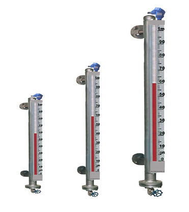

UHZ磁翻板液位计是根据磁性原理、阿基米德(浮力定律)等原理巧妙地结合机械传动的特性而开发研制的一种专门用于液位测量的装置;其中UHZ型是最基本的一种产品,其余的各种产品都是在其基础上的延伸;在检测液位的同时我们赋予它们更多的实用功能。
UHZ磁翻板液位计具有隔爆、本质安全防护性能。全过程测量无盲区,显示醒目、读数直观,且测量范围大。特别是现场指示部分,由于不与液体介质直接接触,所以对高温、高压、高粘度、有毒有害、强腐蚀性介质,更显其优越性。UHZ磁翻板液位计整机由耐磨材料制成,因此具有耐腐蚀功能。因此,比传统的玻璃管,磁翻板液位计具有更高的可靠性、安全性、先进性、实用性。可广泛适用于电力、石油、化工冶金环保、船舶、建筑、食品等各行业生产过程中的液位测量与控制。
UHZ磁翻板液位计的日常维护
UHZ磁翻板液位计日常维护:
1、本体周围不容许有导磁物质接近,禁用铁丝固定,否则会影响磁翻板液位计的正常工作;
2、调试时应先打开上部引管阀门,然后缓慢开启下部阀门,让介质平稳进入主导管(运行中应避免介质急速冲击浮子,引起浮子剧列波动,影响显示准确性),观察磁性红白球翻转是否正常,然后关闭下引管阀门,打开排污阀,让主导管内液位下降,据此方法操作三次,确属正常,即可投入运行(腐蚀性等特殊液体除外);
3、介质内不应含有固体杂质或磁性物质,以免对浮子造成卡阻;
4、UHZ磁翻板液位计应根据介质情况,不定期清洗主导管清除杂质
5、使用前应先用校正磁钢将零位以下的小球置成红色,其它球置成白色;
6、磁翻板液位计的安装位置,应避开或远离物料介质进出口处,避免物料流体局部区域的急速变化,影响液位测量的准确性;
UHZ磁翻板液位计出现红白相间的情况,一般有两种,一是由于运输或者现场搬动原因,造成翻柱变花,二是因为磁翻柱,浮子,高温或使用时间过长,导致失磁。如果是第一种情况,就拿一块磁铁或者磁浮子从头到尾贴近翻版走一遍,都变成同一色。如果是第二种情况就该更换面板或浮子。
