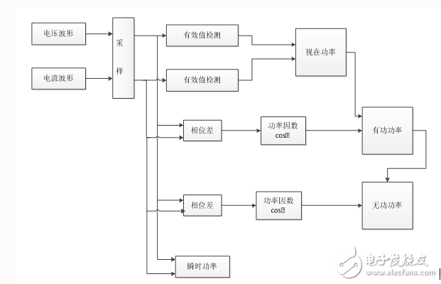

功率分析仪的主要功能就是分析系统的有功功率、无功功率、视在功率、功率因数等,因此其基本功能框图也是这几个量之间的关系。
浅谈功率分析仪原理及应用
如图,将功率分析仪的工作原理清晰的表现了出来。它主要是通过电压和电流两个参量来分析各种功率的。由于当今的电子测试仪器基本都是数字式的,因此需要先对采集量进行离散化(即采样),这里分别将电压波形和电流波形采样。然后将采样值送入处理器处理,得到有效值,再代入到视在功率的计算公式 ,得到视在功率的数值,其中公式中的U和I分别是电压和电流的有效值。
