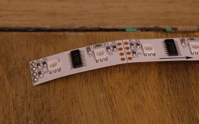

第1步:测试您的LED
声控LED频谱分析仪的制作

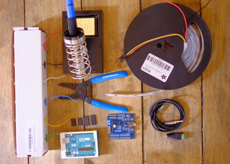

将所有东西布置在适当大小的工作空间上。插入电烙铁。您要做的第一件事就是测试您的LED。
我很快了解到这些灯不喜欢在没有数据的情况下响应电源。如果您跳起来尝试仅用电源测试它们而它们不起作用,请稍等片刻。他们可能只需要注入一些代码即可激活LED。在切割LED灯条之前,请遵循本指南将灯条连接至Arduino/电源。然后运行此处找到的示例代码。
注意:一端确实已预焊接了导线。随意尝试一下。在卷轴上,我收到了预包装的电缆,但没有用(哼哼声),所以我不得不切断两个LED并从卷轴的裸露端开始。

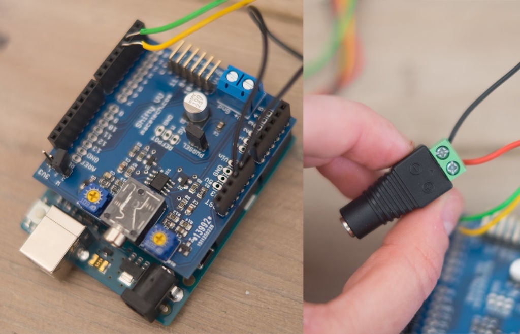

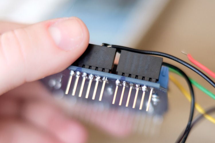

步骤2:焊接VU防护板
抓住Shifty VU防护板和Arduino。
VU防护板带有一组接头引脚,用于连接到Arduino的。这些接头需要焊接,因为连接太松,甚至不能出于测试目的而简单地插入。有关如何将屏蔽层焊接到Arduino的技巧,请参阅Sparkfun的这份出色指南。

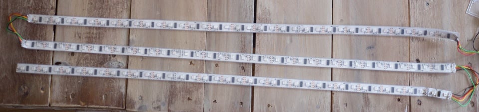

步骤3:切割LED灯条
对于这个项目,我使用了3条带,每条带38个LED。
您可以决定要保留多长时间。较短的灯条(少于10个LED)可能不会给您带来很大的效果,但是请确定适合您的项目的长度,并相应调整本指南中的步骤。
LDP8806灯带每节带有两个LED,每16个LED与焊锡相连。您可以在插排的任何点进行切割和连接,但是如果需要在连接点断开插排的连接,请务必拆焊。观看此视频,该视频显示了如何分割这种类型的条带。

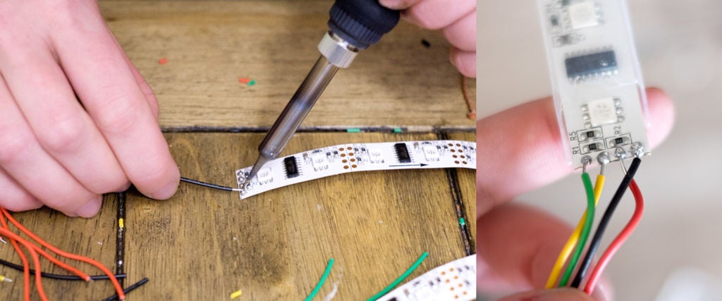

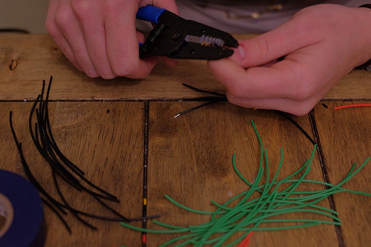

步骤4:连接准备
在本指南中,我将使用黑色,红色,黄色和绿色的线。您可以使用所需的任何颜色,但是请记住,在以下步骤中将参考这些颜色。
剥开两端的线以获得每种四种颜色的几根导线。

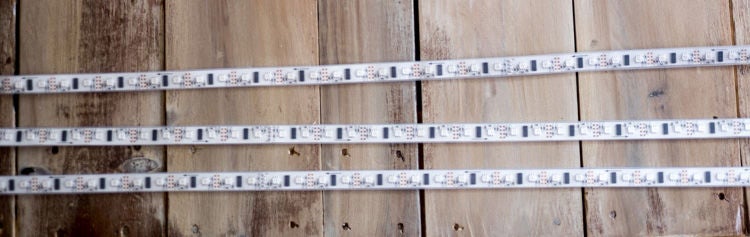

获取您的LED指示灯。您想找到箭头指向远离带状切口的末端。
小心地切掉密封条的末端,这样就可以到达连接器(或将其完全切掉)。
用焊料固定连接器。这样可以更轻松地焊接电线。再次注意箭头的方向;注意它是如何指向远离焊料的。这就是数据流的方向,如果将它们混在一起,可能会损坏条带。
只需检查一下,箭头方向是否正确?如果没有,您将破产。

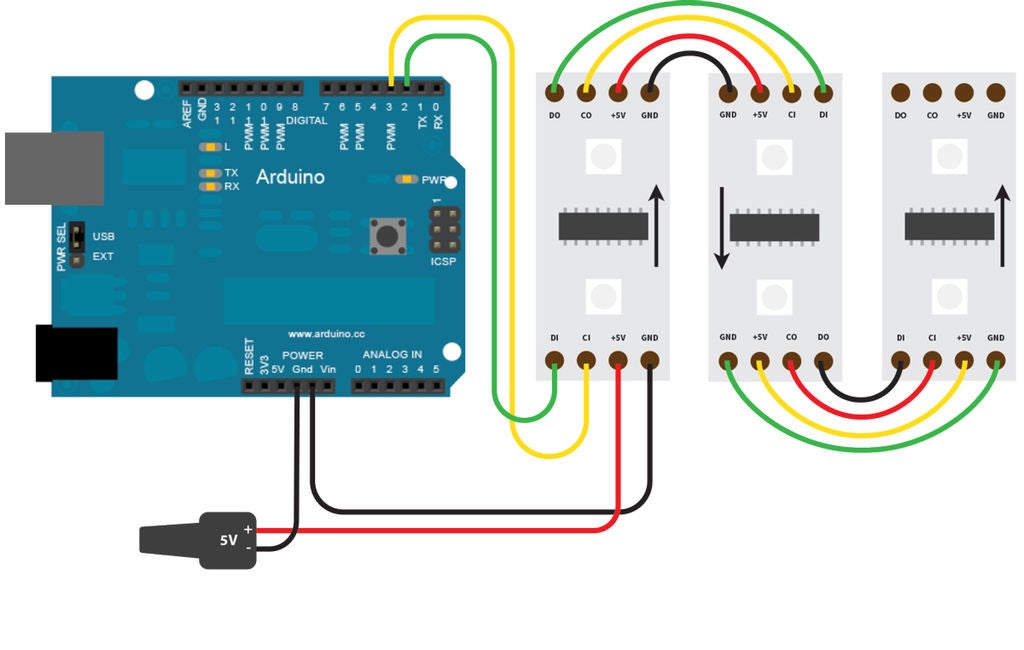

第5步:连接LED
这些LED有四个引脚;地,5v,C(时钟)和D(数据)。条带的某些部分上标有值,有些则没有。没关系,只要知道您要焊接到哪个引脚即可。继续操作时请参阅接线图,并仔细检查条带面对的方向。
将条带焊接在一起,确保每个输出都连接到其各自的输入。
第6步:连接到Arduino/电源
获取5V电源和Arduino。
从在插排布置的输入端开始,将绿色数据线连接到引脚2,将黄色时钟线连接到引脚3。红色5V线直接连接到电源,并且电源和LED灯带与驱动器共享公共接地。 Arduino。
请参阅上面的接线图,并仔细检查所有连接。

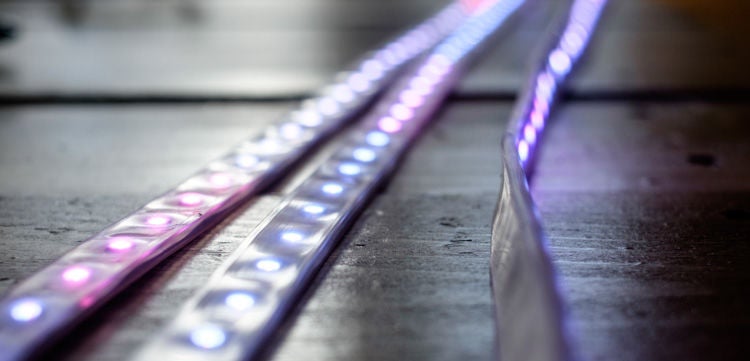

步骤8:播放一些音乐
一旦上传了所有内容,就播放一些音乐!现在,您应该具有类似的内容(我的上面覆盖有用于扩散的光面板)。
