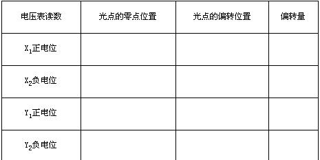

  数据记录与处理
  将结果填入下表:
  在同一坐标中,对于Y偏转板和X偏转板画出所加电压(正和负)对偏转(右和左)的图象;以所加电压为纵坐标。
  这些图象将是一些通过原点的直线,对每对极板,用mm/V来测定偏转。这些就是示波管的电压灵敏度。
