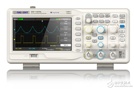

示波器测交流电波形的步骤
1.首先先将示波器的电源插头与接地端断开
2.然后将示波器调整到测试状态
如何用示波器测量交流电压_示波器测量交流电压方法
3.其次探头调到X10或X100档
4.然后示波器调到直流耦合
5.最后调整Y轴每格的V数,直到波形最大程度的显示在屏幕上。

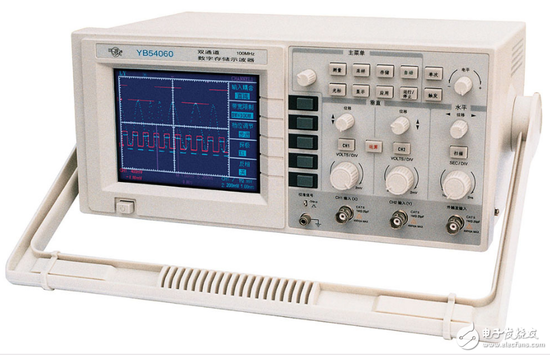

使用示波器注意事项
  1. 测试前应估算被测信号的幅度大小,若不明确,应将示波器的垂直偏转因数旋钮置于最大挡,避免因电压过大而损坏示波器。
2.在测量小信号波形时,由于被测信号较弱,示波器上显示的波形就不容易同步。这时可采取以下两种方法加以解决:
第一:仔细调节示波器上的触发电平旋钮,使被测信号稳定和同步。必要时可结合调整扫描微调旋钮,但应注意,调节该旋钮会使屏幕上显示的频率读数发生变化(逆时针旋转,扫描因数扩大2.5倍以上。,会给计算频率造成一定困难。在一般情况下,应将此旋钮顺时针旋转到底,使之位于校正位置(CAL.。
第二:使用与被测信号同频率(或整数倍。的另一强信号作为示波器的触发信号,该信号可以直接从示波器的通道2输入。
3.示波器工作时,周围不要放一些大功率的变压器,否则测出的波形会有重影和噪波干扰。
4.示波器可作为高内阻的电流电压表使用,手机电路中有一些高内阻电路,若使用普通万用表测电压,由于万用表内阻较低,测量结果会不准确,而且还可能会影响被测电路的正常工作,而示波器的输入阻抗比万用表高得多,使用示波器直流输入方式,先将示波器输入接地,确定好示波器的零基线,就能方便地测量被测信号的直流电压。
