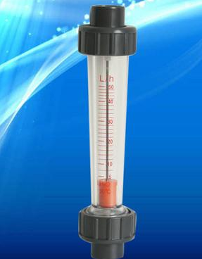

转子流量计具有各种优良性能和可靠性,以及较好的性能价格比广泛受到了石化钢铁电力冶金轻工等行业的青睐。转子流量计工作可靠维护量小寿命长;有较宽的流量范围度10:1;智能型指示器带有LCD液晶显示,可显示瞬时累积流量,还可输出脉冲输出报警;对于下游直管段要求不高;适用于小管径和低流速;带有温度补偿;就地型指针指示接近于线性。
转子流量计的原理
中能专家介绍转子流量计由两个部件组成,转子流量计一件是从下向上逐渐扩大的锥形管;转子流量计另一件是置于锥形管中且可以沿管的中心线上下自由移动的转子。转子流量计当测量流体的流量时,被测流体从锥形管下端流入,流体的流动冲击着转子,并对它产生一个作用力(这个力的大小随流量大小而变化);当流量足够大时,所产生的作用力将转子托起,并使之升高。
同时,被测流体流经转子与锥形管壁间的环形断面,流量计垂直安装时,转子重心与锥管管轴会相重合,作用在转子上的三个力都沿平行于管轴的方向。当这三个力达到平衡时,转子就平稳地浮在锥管内某一位置上。对于给定的转子流量计,转子大小和形状己经确定,因此它在流体中的浮力和自身重力都是已知是常量,唯有流体对浮子的动压力是随来流流速的大小而变化的。因此当流速变大或变小时,转子将作向上或向下的移动,相应位置的流动截面积也发生变化,直到流速变成平衡时对应的速度,转子就在新的位置上稳定。
转子流量计依靠压损小,检测范围大的优势,变成了工业控制中非常常用的一种流量测量仪表,它不仅使用方便,还有兼容性强等优势。特别适宜低流速小流量的介质流量测量。转子流量计有就地显示型和智能远传型,带有指针显示,瞬时流量,累积流量,液晶显示,上下限报警输出,累积脉冲输出,标准的二线制4-20mA电流输出等多种形式,为用户提供了非常广阔的选择空间。另外该仪表采用高质量的MCU微处理系统,保证了转子流量计在各种应用场所的优良性能。
