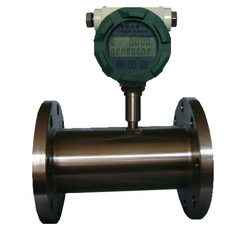

涡轮流量计的运转维护
①当涡轮流量计的管道需要清洗时,必须开旁路,清洗液体不能通过流量计。
②管道系统启动时必须先开旁路,以防止流速突然增加,引起涡轮转速过大而损坏。
③涡轮流量计轴承应定期更换,一般可根据小流量特性变化来观察其轴承的磨损情况。
涡轮流量计安装要求
流量计的安装情况对流量计的测量准确度影响很大.
1、变送器应水平安装,避免垂直安装,与前后直管段要同轴安装,密封垫不得入管内。 2、分布不均和管内二次流的存在是影响涡轮流量计测量准确度的重要因素.所以,涡轮流量计对上、下游直管段有—定要求.对于工业测量,一般要求上游20D,下游5D的直管长度.为消除二次流动,**在上游端加装整流器.若上游端能保证有20D左右的直管段,并加装整流器,可使流量计的测量准确度达到标定时的准确度等级。
3、为保证通过流量计的液体是单相的,即不能让空气或蒸气进入流量计,在流量计上游必要时应装消气器。对于易汽化的液体,在流量计下游必须保证一定背压。该背压的大小可取**流量下流量传感器压降的二倍加上**温度下被测液体蒸气压的1、2倍。
4、涡轮流量计的仪表常数是制造厂用洁净水标定,但现场被测介质不是水,而粘度高于5厘斯,密度大于10%的液体 涡轮流量计需要进行粘度和密度的修正。用涡轮流量计测气体时必须进行密度补偿。
5、涡轮流量计的一般工作点**在仪表测量范围上限数值的50%以上,保证流量稍有波动时,工作点不至移至特性曲线下限以外的区域。
6、变送器的电源线采用金属屏蔽线,接地要良好可靠,信号线的**长度也要限制。电源为直流24V,650Ω阻抗。
7、流体的流动方向与仪表外壳的箭头方向一致,不得装反。 8、被测介质对涡轮不能有腐蚀,特别是轴承处,否则应采取措施。 9、拆装流量计时,对磁感应部分不能碰撞。
10、安装涡轮流量计前,管道要清扫。被测介质不洁净时,要加过滤器。否则涡轮、 轴承易被卡住,测不出流量来。
11、运前先进行仪表系数的设定。仔细检查,确定仪表接线无误,接地良好,方可送电。
只有正确科学的按照涡轮流量计的安装要求来使用,对涡轮流量计的测量精度有很大的提高!
