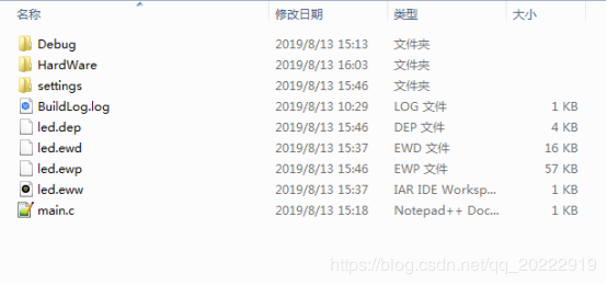

将demo工程重命名为led后,然后再LED文件夹内新建一个文件夹,改名为 HardWare。
在这里插入图片描述
然后再HardWare文件夹内新建led.c和led.h文件。
在这里插入图片描述

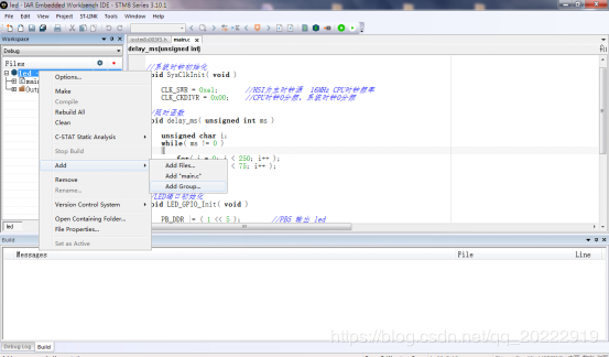

在左侧led工程名上右键选择 Add — Add Group
在这里插入图片描述

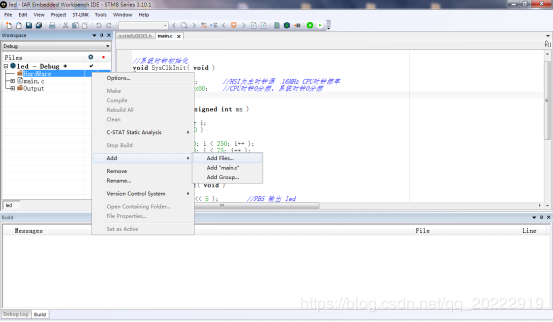

然后再HardWare文件夹上右键 选择 Add—Add files
在这里插入图片描述

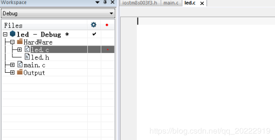

这时在工程文件HardWare文件夹下就会多出来led.c和led.h文件。

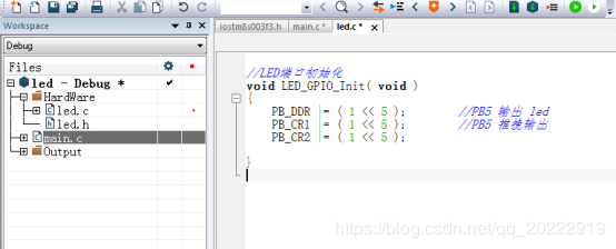

然后双击led.c文件,这时候发现led.c文件中还是白。
在这里插入图片描述

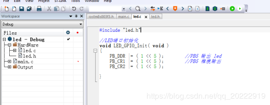

然后将main.c文件中关于LED初始化部分剪切到led.c文件中。
在这里插入图片描述

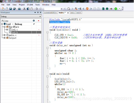

然后再main.c文件和led.c文件 开始位置添加对led.h文件的引用
在这里插入图片描述
在这里插入图片描述
然后保存文件,点击编译按钮或者按F7。

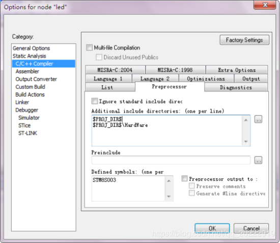

这时候出现了几个错误,第一个错误为不能够打开led.h文件,这是由于led.h文件在HardWare文件夹中,但是未声明HardWare的文件夹路径。
在项目上右键–打开option,左侧选择C/C++ Complier,右侧选择Preprocessor,然后再底下Additional include directories文本框中添加 “$PROJ_DIR$HardWare” 将HardWare文件夹添加到头文件路径中,然后点确定。
在这里插入图片描述
