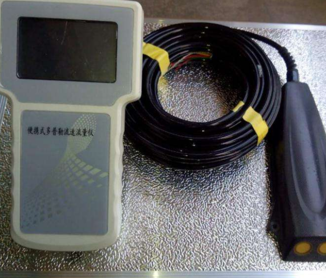

一、 FLOW-3L 多普勒流速流量计特点
(1)、单只流速传感器,安装方便适合市政污下水管渠道、不满管管道、各种渠道、不规则河道、天然溪、排污口等流量测量并可隐蔽安装,可以做到长期稳定可靠工作。
(2)、既可顺流速、也可水位、水深方便统计。
(3)、大屏幕触摸屏,不仅有中文,还有配合图形,方便操作及流态分析。
(4)、可通过SD卡存储数据导出表格文件,实时显示流速曲线、图形软件,便于水流流态分析研究。
(5)、低功耗测速,内置充电电池、是目前zui轻便的多普勒流速仪之一。
(6)、内置压力式水位传感器、温度传感器。
(7)、具有SD卡大容量存储器。可以存储十年数据(根据SD卡容量)
(8)、适合市政污下水管渠道、不满管管道流量测量。
多普勒流速流量计的特点及技术指标
二、FLOW-3L 多普勒流速流量计技术指标
应用范围:
可以测量所有河流及渠道可以是矩形、梯形或涵洞或自定义型渠道河道流速流量。
主机:
供电电源:内置电池供电
使用温度:-20℃—50℃
湿度:小于90%
流速传感器:
温度:-10℃—60℃
最高耐压(包括输出信号线接头):水下800米。
流速测量性能:
最大剖面≤10m
最大流速≤5m/s,大于5m/s要定货。
测量精度:±0.5%±2mm/s
水位测量性能:
量程0-10米(其他量程可选)
分辨率1mm
精度:±0.5%±10mm
水温测量性能
温度0-60度
