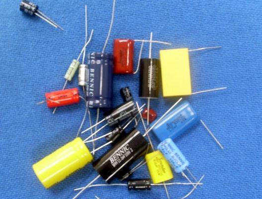

电路板电容怎么测量
要测量电容的容值最好是拆下来量是比较准确的。因为电容本身是个储能的原件,而且电路中其他原件对它的影响较大,所以在电路中量的容值往往不准确。
而且常用的电容一般都是μF或pF级的,手或导线的长短对它容值的测量结果都有影响,所以普通万用表的电容档测量的也就是大大概的值。如果想准确测量电容值,最好是用专业的电容表,测量的比较准确。
因为万用表的主要特点是功能多使用携带方便,电流、电压、电阻、电容甚至温度都能测,所以不可能每一项指标都准确。以我多年电子行业的工作经验来说,普通万用表的电容档就差强人意,所以我更倾向于用专业的电容表来测容值。但万用表的其他功能还都是比较可靠的,前提是电池电量要充足。
