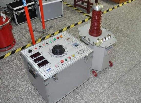

耐压测试仪原理_耐压测试仪结构组成
  耐压测试仪结构组成
  1、升压部分
  调压变压器、升压变压器及升压部分电源接通及切断开关组成。220V电压通过接通,切断开关加到调压变压器上调压变压器输出连接升压变压器。用户只需调节调压器就可以控制升压变压器的输出电压。
  2、控制部分
  电流取样,时间电路、报警电路组成。控制部分当收到启动信号,仪器立即在接通升压部分电源。当收到被测回路电流超过设定值及发出声光报警立即切断升压回路电源。当收到复位或者时间到信号后切断升压回路电源。
  3、显示电路
  显示器显示升压变压器输出电压值。显示由电流取样部分的电流值,及时间电路的时间值一般为倒计时。

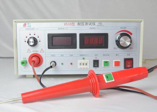

耐压测试仪原理_耐压测试仪结构组成
  耐压测试仪测试时间
  根据产品的标准规范,一般耐压测试的时间均要求60sec,在安规检测机构和工厂实验室这是必须严格执行的,可是这样的测试时间在生产线几乎是不太可能施行,因为产线主要重视是生产速度及生产效率,所以长时间的测试无法满足实际需求。可喜的是,目前很多机构都允许采用缩短测试时间,提高测试电压的方式来实现。另外,有些新的安规标准也明确提出了测试的时间,如IEC60335-1的附录A中,IEC60950-1等标准中,就有提到例行性测试(RoutineTest)时间为1sec。因此,测试时间的设定,也是耐压测试仪必须具有的功能。
