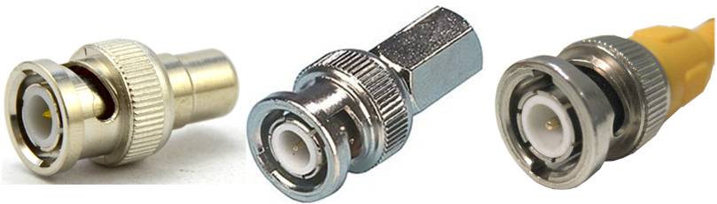

一、BNC接头
BNC接头是一种用于同轴电缆的连接器,即卡口配合型连接器,现在广泛用于信号间的连接与传输,包括模拟或数字信号的传输、业余无线电设备天线的连接、航空电子设备和其他的一些电子测试设备的连接。
图1 BNC接头

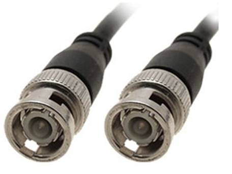

BNC的特性阻抗为50Ω/75Ω,频率范围可达2GHz,可以满足仪器带宽速度和测量性能的需求,普通的BNC连接器体积小,频率高,已经成为常用的探头接头类型。
图2 探头BNC接口

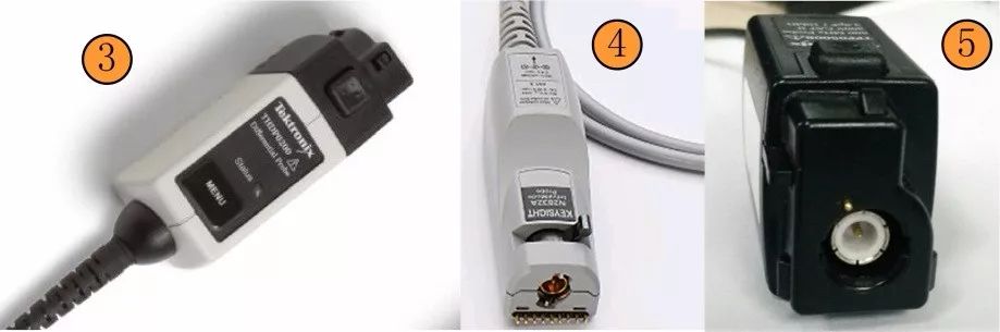

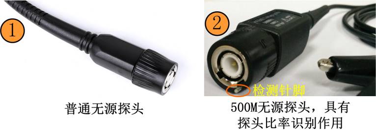

示波器探头在一定程度上基本上都是BNC接口,某些厂家在BNC接口的基础上进行功能上的创新和改造,使其更符合其测试的需求。也就是在使用BNC连接器的同时,额外提供了一个模拟编码的标度系数检测针脚图3所示,使其可以自动识别探头比率,在兼容的示波器能够自动检测和改变示波器显示的垂直衰减范围,图4所示。
图3的无源探头可用于大部分示波器的信号输入,图4的探头因为在结构上设计独特,且其需要供电,所以仅适用于与其兼容的示波器输入。

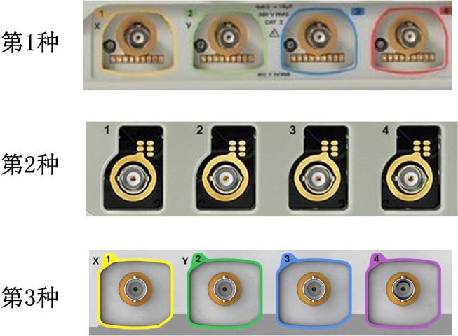

下图为当前市面上较多的3种示波器输入接口,不同的接口所支持的探头类型不同。
图5 示波器输入接口
其中第1种和第2种是在结构上和功能上有特殊设计的BNC接口,第3种是通用的普通BNC接口,那这3种示波器接口能兼容哪些类型的探头呢?具体怎么判断示波器输入接口所支持的探头类型呢?具体判断方法分为以下4点:

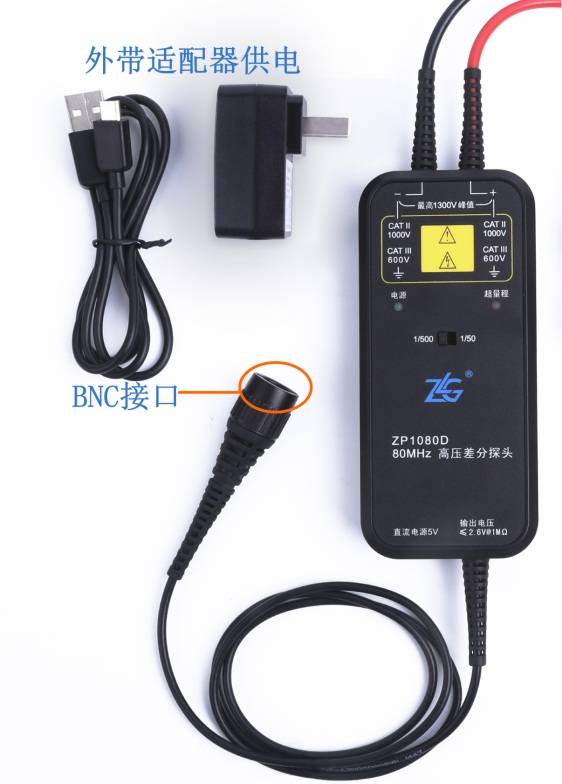

如果有源BNC探头的供电方式是外部电源供电,则可用于大部分的示波器输入接口,如下图7所示。
图7 外带适配器有源BNC探头
ZLG致远电子最新发布的ZCP0030-50电流探头也是通用接口,5A/30A量程,50M带宽,1%测量精度。所有示波器都可直接使用,外观如图8所示。
图8 ZCP0030-50电流探头外观
