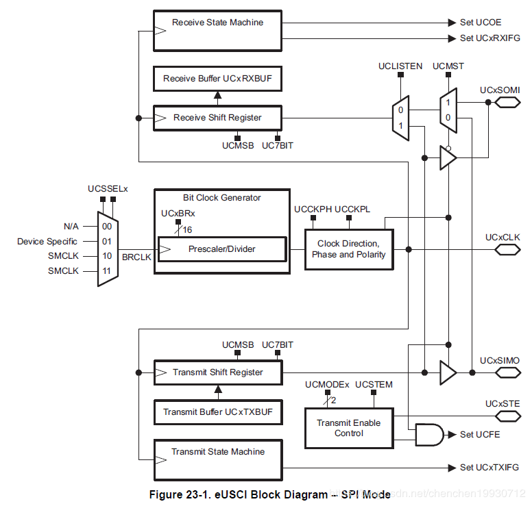

图23-1显示了eUSCI配置成SPI模式的结构图。

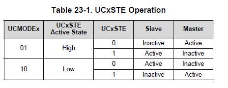

UCxSTE 用于4线模式,此时允许在1条总线有多个主机,它不用于3线模式。表23-1 描述了UCxSTE操作。

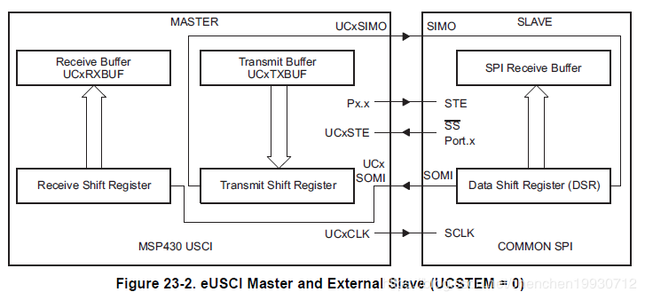

图23-2显示了eUSCI作为主机模式工作在3线或者4线的配置。

23.3.3.1 4线制 SPI 主模式(UCSTEM = 0)
在4线制主模式下(UCSTEM = 0), UCxSTE 是数字输入端口来阻止和其他的主机产生冲突,如表23-1所示。
当UCxSTE处于主机-非活动状态时,UCSTEM = 0:
(1)UCxSIMO 和 UCxCLK 设置为输入状态,并且不再驱动总线。
(2)错误位UCFE置位,表明违反通信完整性,需要用户处理。
(3)内部状态机复位,移位操作终止。
如果UCxSTE保持主机在不活动状态下,将数据写入UCxTXBUF中,UCxSTE一旦转换到主机活动状态,立即发送数据。如果UCxSTE转换到主机不活动状态,而致使正在进行的数据发送停止,那么UCxSTE转换回主机活动状态下,数据必须再次写入UCxTXBUF。

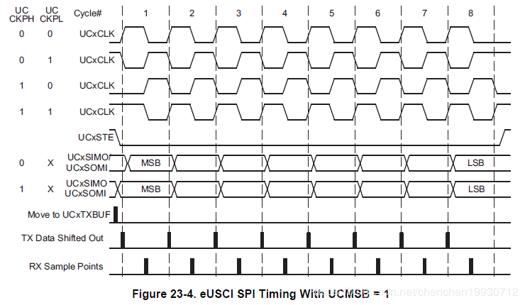

23.3.6.1串行时钟极性和相位
UCxCLK的极性和相位可通过eUSCI的UCCKPL和UCCKPH控制位独立配置。每种情况的时钟如图23-4所示。
