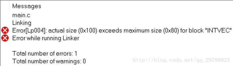

但是这时候你的IAR编译器会报错:
这里写图片描述
中断向量空间不够?当然,因为加入了重定向数组。

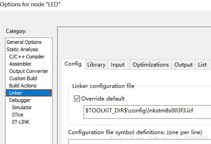

接下来进入IAR设置下,Linker的Config下,可以看到使用了inkstm8s003f3.icf 这个配置文件:
这里写图片描述

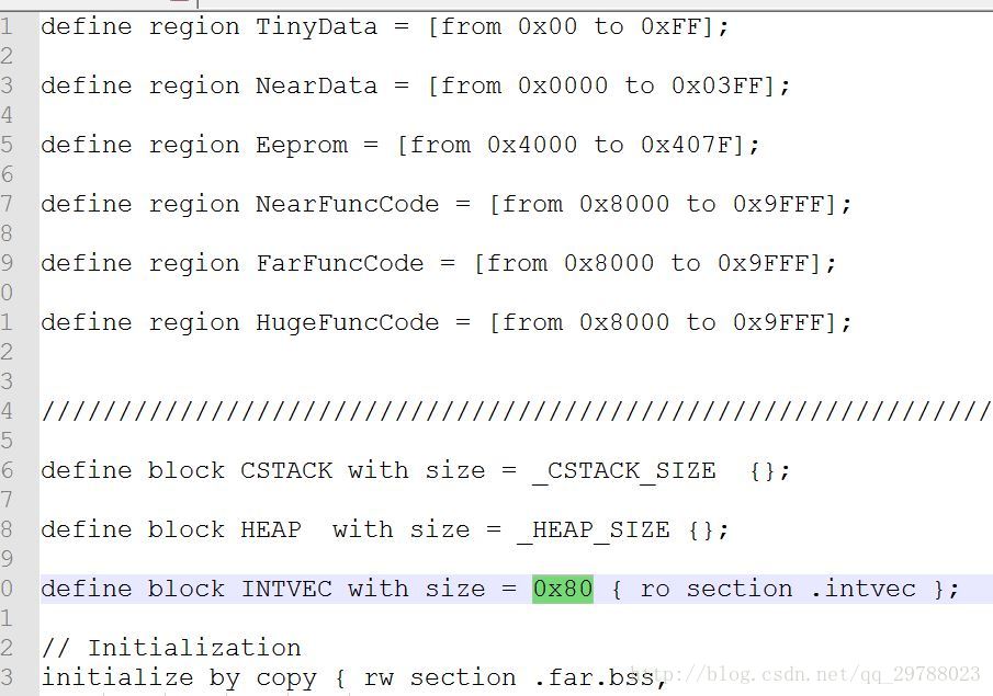

我们用文本编辑器打开:
这里写图片描述
这不就是报错的INTVEC size吗,把它从0x80改成0x100,并保存,再回IAR编译就完美通过了!

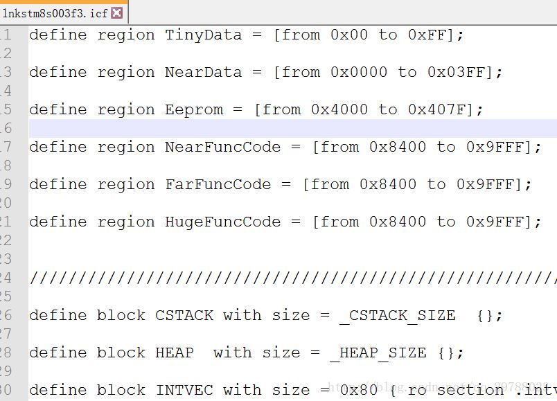

现在有bootloader了,APP存放的地址改变了,那么APP中一些关于地址的量也需要跟着改变,换句话说就是编译器编译出的地址也要变。所以你需要将上面改INTVEC size大小的那张图改成下面这样再对APP进行编译:
这里写图片描述
嗯,所有的0x8000都改成了0x8400(APP程序的起始地址),中断向量表占用空间为0x80。在这样设置、保存编译后,APP通过bootloader下载进去就可以用了。
