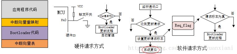

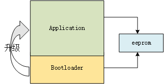

Bootloader也称为启动引导加载程序,这段程序是硬件设备在上电复位之后执行的第一段软件代码。
方式一、为了实现在线更新功能,Bootloader程序需要对flash进行操作。一般情况下,我们将FLASH操作程序作为Bootloader组件的一部分固化在存储器中,在需要执行flash擦除或烧写操作时,先将该部分代码复制到RAM中,再做调用。操作代码的复制工作也可以在Bootloader启动阶段完成。

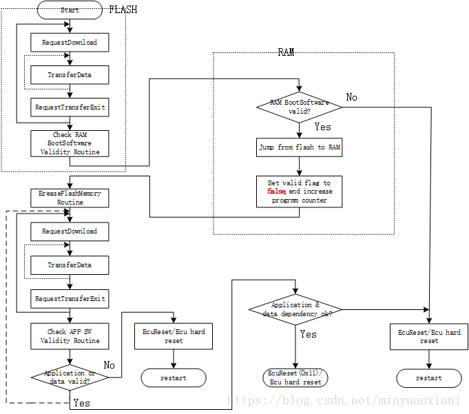

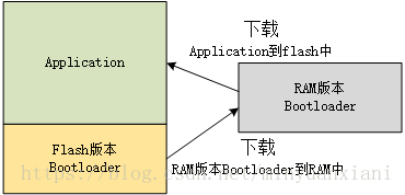

方式二、两级Bootloader方案,没有在flash存储器中固化flash擦写代码,而是通过通讯口将该部分代码从上位机下载到指定的RAM出,在需要指出flash擦除或烧写操作时,再调用RAM中的该代码。
方式三、Bootloader制作下载引导程序,此软件不固化flash擦写代码,通过通讯口下载另外Bootloader(包含flash擦写操作)到指定的RAM中,跳转到RAM运行升级流程。

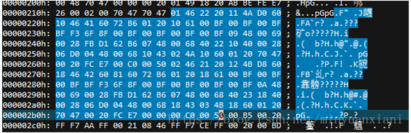

3、编译生成bin文件,通过.map文件查看这两个函数的位置;
两个函数的位置;
4、在生成的bin文件中提取出这两个函数信息,重新生成新的bin文件;注意地址是偶数
   或者上位机直接下载此bin文件(原始bin文件),在MCU端需要从0x218地址处提取数据;

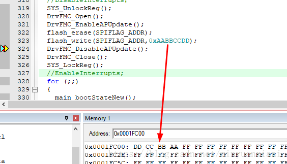

下面我们来是测试代码:

int main(void)
main_powerOnInit();
SYS_UnlockReg();
DrvFMC_Open();
DrvFMC_EnableAPUpdate();
DrvFMC_Erase(SPIFLAG_ADDR);
DrvFMC_Write(SPIFLAG_ADDR,0x88776655);
DrvFMC_DisableAPUpdate();
DrvFMC_Close();
SYS_LockReg();
//DisableInterrupts;
SYS_UnlockReg();
DrvFMC_Open();
flash_erase(SPIFLAG_ADDR);
flash_write(SPIFLAG_ADDR,0xAABBCCDD);
DrvFMC_Close();
SYS_LockReg();
//EnableInterrupts;
for (;;);
测试结果显示,的确能够写法flash中。
下面附上车载诊断升级示意流程图:
