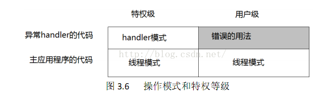

操作模式:
Cortex‐M3 支持 2 个模式和两个特权等级。handler模式和线程模式;  特权级和用户级。

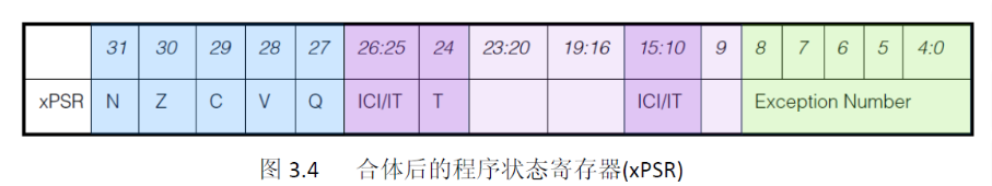

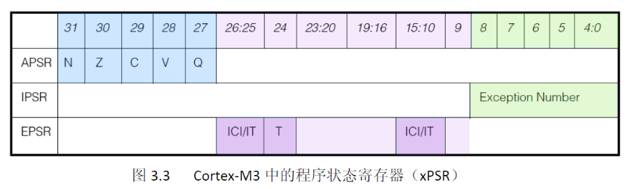

程序状态寄存器(PSRs 或曰 PSR)
程序状态寄存器在其内部又被分为三个子状态寄存器:
应用程序 PSR(APSR)
中断号 PSR(IPSR)
执行 PSR(EPSR)
通过 MRS/MSR 指令,这 3 个 PSRs即可以单独访问,也可以组合访问(2 个组合,3 个组合都可以)。当使用三合一的方式访问时,应使用名字“xPSR”或者“PSR”。
关于ICI/IT、T:
ICI:在中断延迟中有提到,与LDM/STM的处理机制有关。LDM/STM是一串LDR/STR的速度优化版。于是,为了加速中断的响应,CM3支持LDM/STM指令的中止和继续,就好像它们只是普通的一串LDR/STR一样。为了实现“指令撕裂与粘合”的目的,需要记录中断时数据传送的进程。为此,CM3在xPSR中开出若干个“ICI位”,记录下一个即将传送的寄存器是哪一个(LDM/STM在汇编时,都把寄存器号升序排序)。在服务例程返回后,xPSR被弹出,CM3再从ICI bits中获取当时LDM/STM执行的进度,从而可以继续传送。
这个办法听起来是个好主意,只是在个别情况下还有一点限制:
IF‐THEN(IT)指令的执行也需要在xPSR中使用几个位,可它需要的位刚好与ICI位重合(类似C中的union)——both ICI bits和IT条件都记录在EPSR中。所以,如果在IF‐THEN中使用了LDM/STM,则不再记录LDM/STM
的执行进度。但尽管如此,及时响应中断依然是首要任务。此时只好把LDM/STM取消,待中断返回后继续执行。

控制寄存器(CONTROL)
控制寄存器用于定义特权级别,还用于选择当前使用哪个堆栈指针。
CONTROL[1] :
在 Cortex‐M3的 handler 模式中,CONTROL[1]总是 0。在线程模式中则可以为 0 或 1。 仅当处于特权级的线程模式下,此位才可写,其它场合下禁止写此位。改变处理器的模式也有其它的方式:在异常返回时,通过修改 LR 的位 2,也能实现模式切换。--详见权威指南

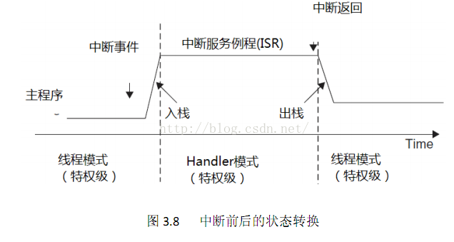

如前所述,特权等级和堆栈指针的选择均由 CONTROL 负责。当 CONTROL[0]=0 时,在异常处理的始末,只发生了处理器模式的转换,如下图所示。
中断前后的状态转换:

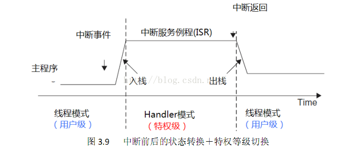

但若 CONTROL[0]=1(线程模式+用户级),则在中断响应的始末,both  处理器模式和特权等极都要发生变化,如下图所示。
CONTROL[0]只有在特权级下才能访问。用户级的程序如想进入特权级,通常都是使用一条“系统服务呼叫指令(SVC)”来触发“SVC 异常”,该异常的服务例程可以选择修改CONTROL[0]。 当然,其他的异常也可。

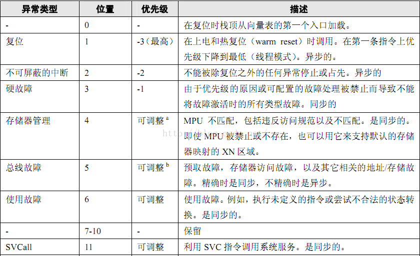

异常类型
异常类型,优先级以及位置。位置是指与向量表开始处的字偏移。在优先级列中,数字越小表示优先级越高。表中还显示了异常类型的激活方式,及是同步的还是异步的标注。
