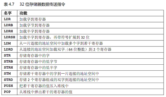

先上cortex-M3 与本部分相关的汇编指令
相关的汇编指令

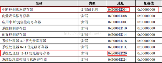

NVIC 空间还用来实现系统控制寄存器。NVIC 空间分成以下部分:
0xE000E000 - 0xE000E00F.  中断类型寄存器
0xE000E010 - 0xE000E0FF.  系统定时器
0xE000E100 - 0xE000ECFF.  NVIC
0xE000ED00  -0xE000ED8F.  系统控制模块,包括:CPUID;系统控制、配置和状态;故障报告。
0xE000EF00 - 0xE000EF0F.  软件触发异常寄存器
0xE000EFD0  -0xE000EFFF.  ID空间
详情查看:《cortex-M3技术参考手册》
另,关于Cortex-M3存储器结构和STM32存储器结构,参见 stm32存储器结构
这里关注如下寄存器:
留意标注的就好。

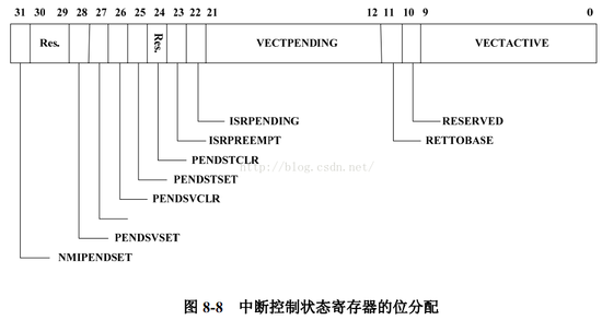

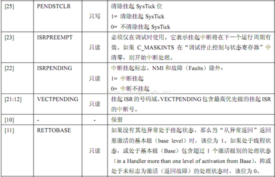

中断控制状态寄存器 :
中断控制状态寄存器用于:
设置一个挂起(pending)NMI
设置或清除一个挂起 SVC
设置或清除一个挂起 SysTick

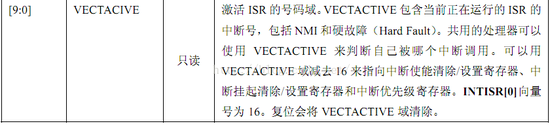

查找挂起异常
查找最高优先级挂起异常的向量号
查找激活异常的向量号
寄存器地址、访问类型和复位状态:见上表
中断控制状态寄存器的位分配:
说明如下:

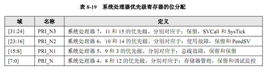

系统处理器优先级寄存器 :
通过 3 个处理器优先级寄存器为系统处理器排列优先级:
存储器管理
总线故障
使用故障
调试监控
SVC
SysTick
PendSV
系统处理器是一种特殊的异常处理器,它可以将自己的优先级设置成任意级别。大多数系统处理器都可以打开屏蔽(使能)或关闭屏蔽(禁能) 。禁能时,故障总是被当作硬故障。
寄存器地址、访问类型和复位状态:--见上边

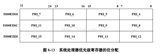

系统处理器优先级寄存器的位分配:
下表描述了系统处理器优先级寄存器的各个位。
这里我们关注 PRI_11、PRI15、PRI_14==>SVCall异常、SysCall异常、PendSV异常。。。

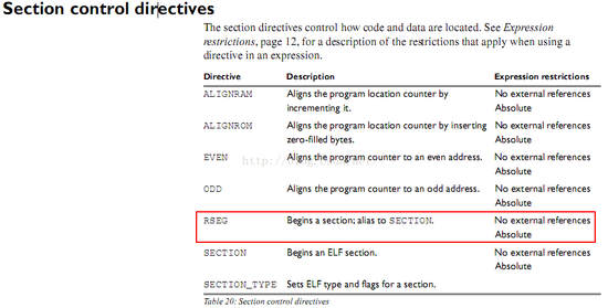

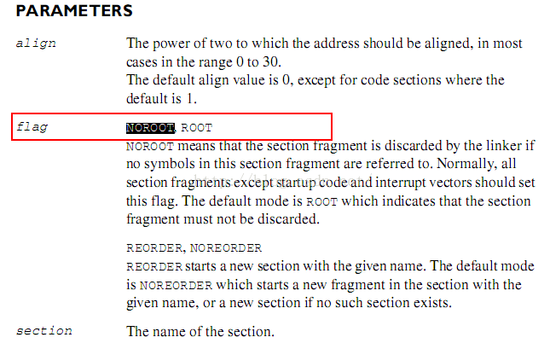

然后是--RSEG CODE:CODE:NOROOT(2)
