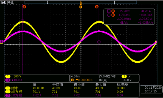

IT7800系列大功率可编程交/直电源电压可达350/500 VL-N,可选择单相、三相、反相等不同输出模式,模拟三相不平衡、三相谐波不平衡、缺相测试、相序接反等多种测试。通过反相模式可以提供高达AC700/1000Vrms相电压的倍增电压输出,无需串联即可覆盖风力发电、煤矿等多种高压测试需求。
图1 IT7800实测700Vrms输出波形图

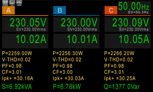

 图2 IT7800三相模式输出量测界面示意图
 IT7800系列具有3U/15kVA超高功率密度,功率最大可扩展至960kVA的大容量交直流输出,输出频率达2400Hz,还具有50次谐波模拟和分析功能,单机可同时测试1~3个待测物。可模拟任意波形输出,支持CSV文件导入波形,同时具有交流测量及分析功能,可广泛应用于分布式能源、智能电网、新能源等多个领域的产品研发、生产、质检等不同阶段。
