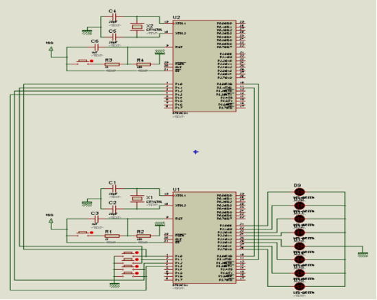

1. PC机编程
PC采用Toubr C 进行编写。程序如下:

2. 单片机 编程
LIST P=16F876
#INCLUDE P16F876.INC
