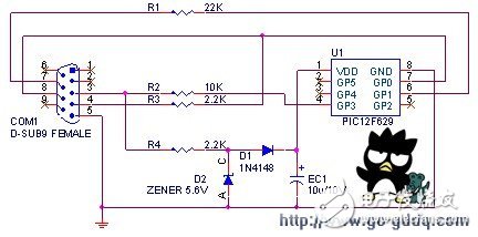

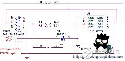

在网路上找到一个用Zener diode的图
PIC单片机对烧录器电路的控制设计
还有一个用USB/PS2/变压器外部供电的图
PIC单片机对烧录器电路的控制设计
就用Zener diode的图来做吧
工具:斜口钳、电烙铁、焊锡、有RS-232的PC一台
零件:MicroChipPIC12F629、IC脚座、RS-232 D-Sub9PIN母头、1N4148、Zener 5.6V、10uF/10V、10K、22K、2.2K*2、万用洞洞板、热缩套管、OK线

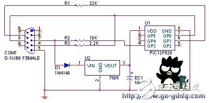

所以改了一下线路图:
PIC单片机对烧录器电路的控制设计

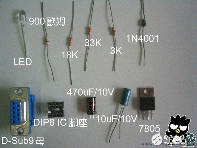

零件也改了,用7805代替Zener :
零件:Microchip PIC12F629、IC脚座、RS-232 D-Sub9 pin母头、1N4001(代1N4148)、10uF/10V、18K(代10K)、33K(代22K)、3K(代2.2K)、热缩套管、OK线

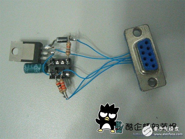

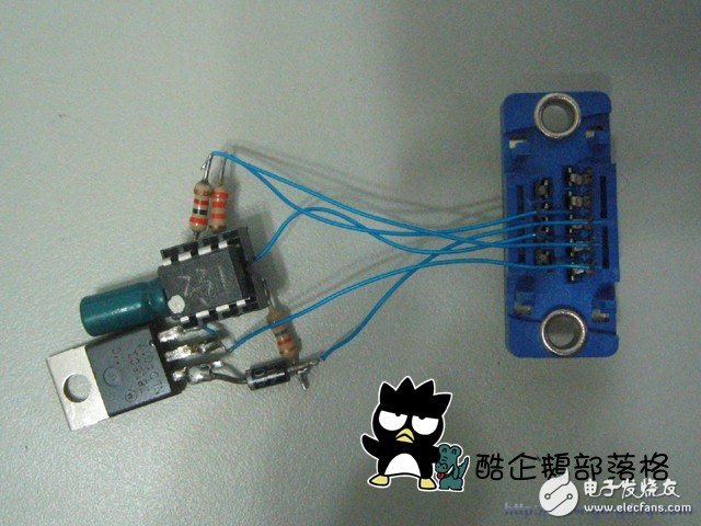

连洞洞板也没有。..算了。..搭空桥。依照线路图开工吧
纯手工打造的烧录器 :
PIC单片机对烧录器电路的控制设计
不好看 但是可以用就好了。..
PIC单片机对烧录器电路的控制设计

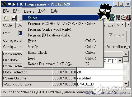

首先必须下载烧录程式WinPIC
进去后 看下面有一个Download那边可以下载
下载完开始安装了~基本上。下一步按到完成就对了。
安装完毕把刚刚做好那的东西装上电脑的RS-232.开始烧吧!!
PIC单片机对烧录器电路的控制设计

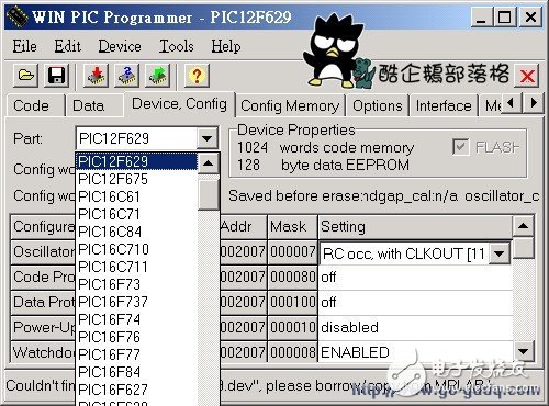

1.设定IC型号,按Device--Select
PIC单片机对烧录器电路的控制设计
2.选PIC12F629
PIC单片机对烧录器电路的控制设计

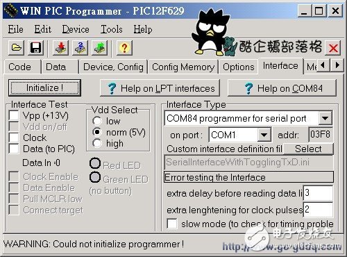

3.点Interface设定烧录器介面
类型设定COM84.。..; Port看你插在COM1还是COM2要设好,其他的不用动
PIC单片机对烧录器电路的控制设计

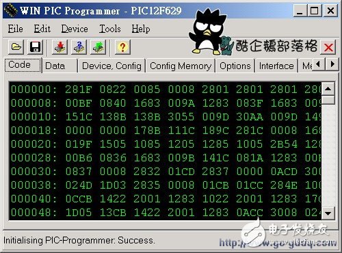

4.按一下Initialize看看有没有动作。..
测试OK,初始化成功!
PIC单片机对烧录器电路的控制设计

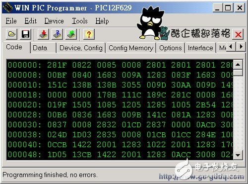

5.按IC+绿色箭头(Read Device)读IC看看,果然可以读到之前烧录V2.31的资料。.成功一半了。
PIC单片机对烧录器电路的控制设计

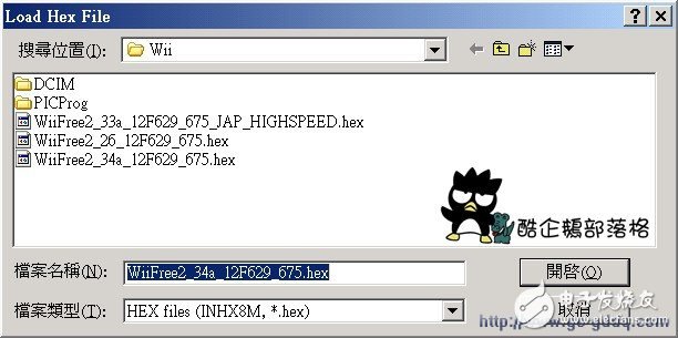

点开启旧档,选取要烧录的档桉
PIC单片机对烧录器电路的控制设计
7.0008的地方原本是00C0,载入2.34版的变成00BF

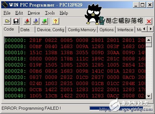

8.按IC+红色箭头(Program Device)烧录IC,红色表示烧录失败。
Why?原来是刚刚烧录器拔下来忘了装回去。..
PIC单片机对烧录器电路的控制设计
7.再烧一次,烧录成功!!
PIC单片机对烧录器电路的控制设计
