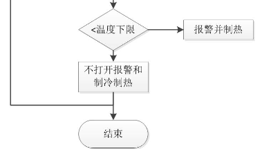

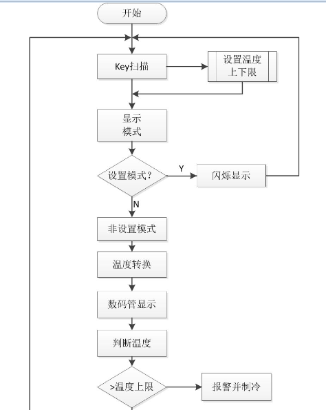

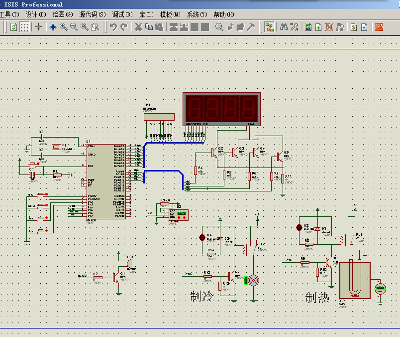

恒温程序,仿真
0.png?imageView2/2/w/5500.png?imageView2/2/w/5500.png?imageView2/2/w/550
