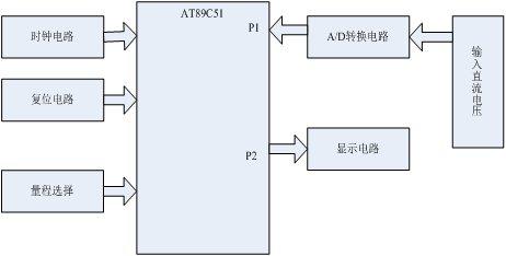

1.2    设计方案
总体设计电路有以下几部分组成:AT89C51单片机、A/D转换电路、液晶LCD显示电路、时钟电路、复位电路、被测电压输入电路及量程选择和报警电路。总体硬件设计框图如图1-1所示:
图1-1 硬件电路设计框图

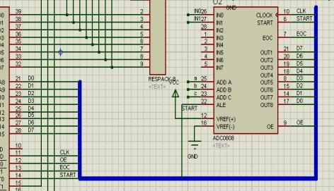

ADC0808内部结构主要有8路模拟通道选择开关、地址锁存与译码器和8位A/D转换器、三态输出锁存器等构成,其引脚及连接电路如图2-1所示:
图2-1 ADC0808引脚图
由图2-1所示,其中IN0~IN7为模拟量输入通道,其输入电压范围均为0~5V。此次设计分为两通道输入分别为IN0(0-5V)和IN1(5-10V),并且采用开关K1、K2来选择。A、B、C为模拟量输入通道的选择端,是与单片机的P1相连并通过软件的编程产生控制信号。ALE、START为地址锁存允许信号和转换启动信号,它们都有单片机P3口产生控制信号。转换器的CLK由单片机的中断程序产生,主要是完成输入数据的扫描。EOC是ADC0808转换结束信号端口,只有等到EOC变为高电平,数据转换才结束。实现这个过程,就需要使用程序设计来完成。OE是输出允许信号,只有OE为低电平时,才能输出转换得到的数据。程序中先让OE为0,然后为1,这样把数据送入单片机P2口。VREF(+)、VREF(—)是芯片的电源接口。

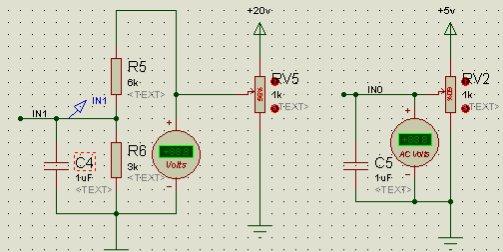

2.2    电压输入电路
ADC0808的基准电压为+5V,所以当要测量的电压值超过5V时则需要由开关选择衰减电路,经过衰减后输入转换采集器。输入电路如图2-4所示:
图2-4 输入电路图
当要测试的电压为0~5V时,选择IN0输入,在仿真中运用滑动变阻器分压的原理产生0-5V的电压来代表实际电压。而当超过5V时则选择左边的电路,由于实际的电压变允许适当的超量程,所以图中R5和R6的电阻值分别为6k、3k,这样就把电压衰减为原来电压值的1/3,同时由于RV5分压的原理可以得到5~10V的电压来模拟实际要测试的电压值。同时其最高测量电压允许适当超过10V。这样本电压表就有两个量程即0~5V和5V~10V。需要变换量程时,由选侧开关K1、K2相互切换。由于本此设计采用手动调节电压档位的方式,因此在测量电压时应该先对被测电压进行估算,同时先由较大量程进行测量,如果值过小,再调节档位。不然不容易超量程损坏仪器。直流电压输入时,由于尖峰的出现,也就需要对输入的电压进行滤波,电容C4、C5在次的作用就是进行滤波

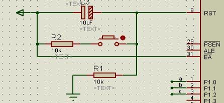

2.4.2 复位电路
AT89C51单片机的RST为复位引脚,复位信号高电平有效,并且其有效时间应该延续出现2个机器周期以上即可确保系统复位,复位操作完成后,RST端一直保持高电平,那么单片机就始终处于复位状态,当RST恢复低电平后单片机才能进入其他操作。单片机复位电路有几种类,本次设计主要采用手动复位电路,这样可以人为的操作,简单方便。电路如图2-6所示:
图2-6 复位电路
由上图2-6可知,只有RST端维持2个周期以上高电平才能完成复位操作。电容C3两端在单片机启动时持续充电为5V,由于按键未按下,电阻R1两端电压为0,此时RST处于低电平系统工作正常,当按键摁下时,电阻R2所在的支路导通,与C3形成一个回路,电容C3开始释放之前所充的电量,在很短的时间内,其电压值由5V变为1.0V,甚至更小些,与此同时,RST又收到高电平,这时系统自动复位。

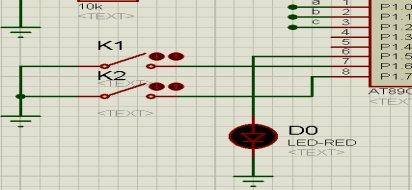

2.4.3量程选择和报警电路
本设计由于采用双通道输入的方式,所以可以选择不同的量程,分别为0~5V和5~10V。这个操作由选择开关K1、K2来完成,但是如果K1、K2同时闭合,报警提示灯点亮。电路如图2-7所示:
图2-7 量程选择和报警电路图

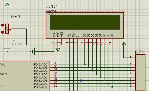

2.4    LCD1602显示电路设计
本次设计中采用LCD1602作为显示器,与以前的LED数码管显示相比,其显示模块具有体积小、功耗低、显示内容丰富等优点,而且不需要外加驱动电路。同时可以满足不同的输入、移位要求,而且接口方式简单、可靠。LCD1602模块的引脚及连接电路如图2-8所示:
图2-8 LCD1602引脚
其中D0~D7数据接收端口与单片机P0口相连。E端为使能端,当它由0变为1,LCD1602才能进行读写操作,它和单片机P3.5相连,并由其输出控制信号。RS、RW是1602的读写控制端,它们分别与单片机的P3.6、P3.7相对应,这样使用LCD显示时可由单片机的程序完成控制。VDD、VSS为液晶屏的电源端口,VEE端电压信号的大小可以改变液晶屏的亮度。由于P0口作为输出口时,它没有高电平的状态所以仿真电路时需要加上拉电阻RP1,这样P0口就有高电平状态。

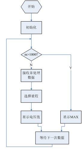

系统的主程序流程如图3-1所示:
图3-1 系统主程序流程图
本设计程序设计主要分为几个模块:初始化程序设计、A/D采样程序设计、测量参数数据处理程序设计、量程选择和报警程序设计、LCD1602显示程序设计。下面逐个介绍各个模块的程序设计。

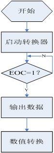

3.2    A/D转换程序
模/数转换流程图如图3-2所示。
图3-2 A/D转换流程图
由图可知,A/D转换程序首先定义启动信号、输出允许信号、输入地址锁存信号、A/D转换结束信号及CLK时钟信号的变量。然后利用AT89C51中定时器T0的工作方式2产生CLK信号,供A/D转换器使用,START信号的上升沿启动A/D转换,等待转换结束,即EOC从0变为1,同时OE是输出使能信号端,其信号从高到低电平,输出转换数据并将其进行数值转换分别求出百、十、个位,再送入LCD进行数据显示。

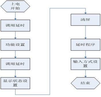

3.3    LCD1602显示程序3.3.1 LCD1602初始化
液晶LCD初始化主要就是在液晶显示器的每一个寄存器的初始设置,也就是向LCD中的各个寄存器写入要设定的数据。该设计的初始化过程为先上电,然后进行判忙操作,最后再进行各个功能的设置,其中包括显示状态的设置(行、位的起始位置)、输入方式的设置。初始化过程如图3-5所示:
图3-5 LCD初始化流程图
该设计主要使用了LCD1602的读忙操作、写数据操作、写命令操作和写字符操作。其中每个操作都需要使能端RW、RS的控制信号,当RS、RW均为0的情况下,可以进行读、写操作,而读忙只有RS=0、RW=1时,才能进行此操作。LCD1602如果要显示字符,首先要写入显示字符的首地址,此次使用的是从第一行第四个字符04地址开始显示,但是液晶写数据操作时地址最高位D7必须为高电平,因此写入数据的时候应该是00000100(04H)+10000000(80H)=10000100(84H)。

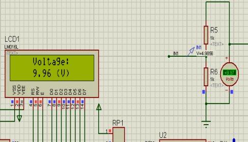

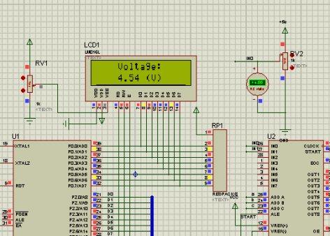

4.1    显示结果及误差分析4.2.1 显示结果
  • 当输入电压为4.55V时,显示结果如图4-1 所示,实际电压为4.54V。
图4-1 输入电压为4.55V时,LCD显示结果
  • 当输入电压为9.97V时,显示结果如图4.2所示,实际电压为9.96V。

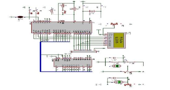

附录一 系统硬件设计总图
