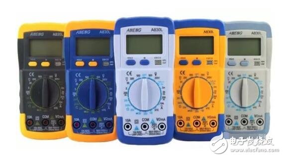

  万用表又叫多用表、三用表、复用表,是一种多功能、多量程的测量仪表,一般万用表可测量直流电流、直流电压、交流电压、电阻和音频电平等,有的还可以测交流电流、电容量、电感量及半导体的一些参数。是一种简单实用的测量仪器。
  如今最主流的常用万用表是都是数字万用表,指针万用表很少用。数字万用表相对来说,属于比较简单的测量仪器。作为一种多用途电子测量仪器,一般包含安培计、电压表、欧姆计等功能,有时也称为万用计、多用计、多用电表,或三用电表。万用表的使用范围广泛,下面给大家讲述下万用表基本的使用方法及口诀。

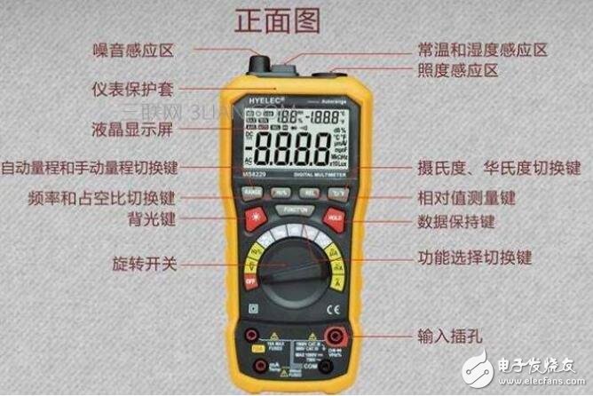

  万能表的使用方法
  (1)在使用万用表之前,应先进行“机械调零”,即在没有被测电量时 ,使万用表指针指在零电压或零电流的位置上。
  (2)在使用万用表过程中,不能用手去接触表笔的金属部分 ,这样一方面可以保证测量的准确,另一方面也可以保证人身安全。
  (3)在测量某一电量时,不能在测量的同时换档,尤其是在测量高电压或大电流时 ,更应注意。否则,会使万用表毁坏。如需换挡,应先断开表笔,换挡后再去测量。
  (4)万用表在使用时,必须水平放置,以免造成误差。同时, 还要注意到避免外界磁场对万用表的影响。
  (5)万用表使用完毕,应将转换开关置于交流电压的最大挡。如果长期不使用 ,还应将万用表内部的电池取出来,以免电池腐蚀表内其它器件。
  在使用模拟万用表时分别将两只测量表笔的一端按红接正(+)、黑接负(-)的要求插到测量端,然后确认指针是否在“0”位。指针应与刻度盘左侧的端线对齐,如果不一致,则要进行零位调整。在进行电流和电压测量之前,要先估计一下待测电流和电压的范围,先设在较大的挡位,然后再调到合适的挡位,以避免过大的电流将万用表烧坏。
