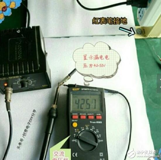

  用数字万用表的交流电压档测量电烙铁的漏电电压。
  如上图所示,用数字万用表的交流电压档测量电烙铁的漏电电压时,应先将数字万用表调至交流电压档(图中用的是自动换量程的数字万用表),然后用一个表笔接触烙铁头,另一个表笔接触地线(或大地),这时万用表显示的交流电压即为漏电电压。若电烙铁未接地线,在高温下烙铁头会有较高的漏电电压。由于图中电烙铁插头的接地端是圆的,一般插座无法插入(用万能五孔插座可以插入),故插头的接地端被剪掉了。虽然插座有地线,但电烙铁未接地,故显示有漏电电压。
  测试时,红表笔是通过一小段焊锡丝与一个螺丝连接,在生产线上这个螺丝是与插座的地线相连的。上图中,实测显示的漏电电压为42.51V。可见,未接地线的电烙铁在高温下其漏电电压还是较高的。

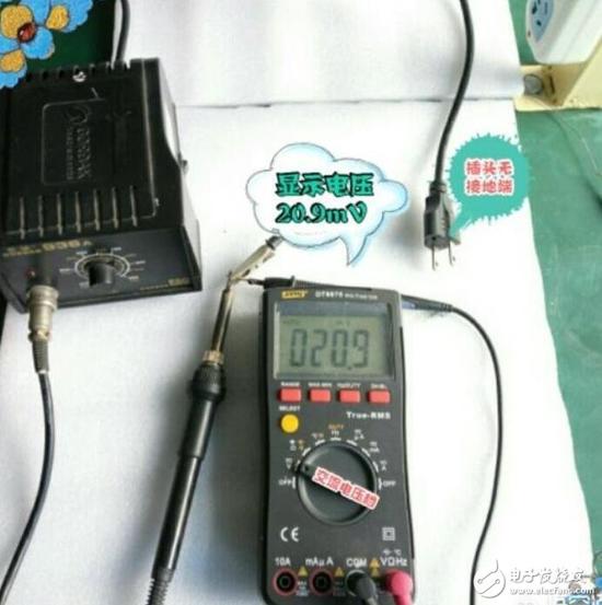

  电烙铁未接电源时,万用表显示的交流电压仅20.9mV。
  上图为电烙铁未接电源时,万用表显示的交流电压仅20.9mV,这个读数为交流电压档的干扰信号,数字是在不断跳变的。从图中可见,该调温烙铁插头的接地端被剪掉了。
