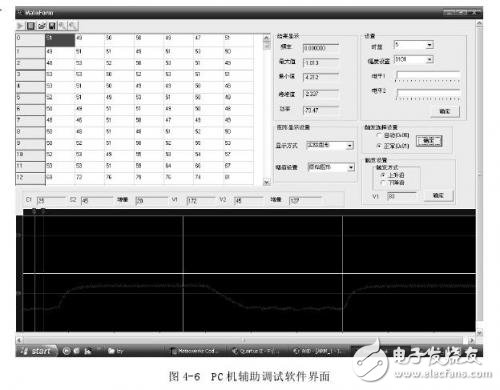

本课题设计的系统所用ARM单片机LPC2138的P0.0和P0.1口的第一功能是ARM串口通讯接口,利用ARM的串口通讯接口,借助已设计完成的串口转USB接口转接模块,通过PC机的USB接口实现的。而在该系统设计中加入上位机辅助调试功能的目的主要有:
在未装机前,对功率分析仪信道质量,FPGA控制,ARM主要算法等系统主要功能进行调试。在未接入液晶显示屏、键盘等外部输入设备的情况下,仍能让设计人员直观的观察到系统测量结果,方便进行有针对性的调试。
对校准表等系统参数的更新。由于校准表数据量大,根据仪器外部指令输入特点,如果用键盘一一输入,将非常费时。上层软件提供数据输入表格,将校准值直接贴入表格中,就可将校准表一次性写入ARM的FLASH中,并且在设备使用中发现校准表需要改动时,只需用连接线接入计算机,就可以更新校准表。
关于便携式功率分析仪PC机调试软件设计
如上图4-6所示,上位机辅助调试软件设计功率分析仪一切功能,并利用上层软件编程自由度大、上位机操作控制方便的特点,能够很好的满足系统调试,校准表批量写入以及人机交互的主要功能。
