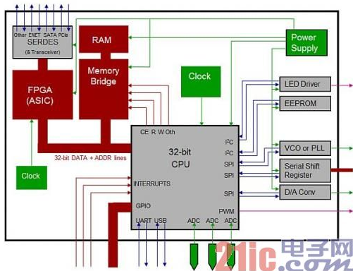

图1所示的处理器板框图包含诸如电源、时钟、模数转换器(ADC)输入和数模转换器(DAC)输出等模拟信号,也有并行和串行的数字信号。并行数字信号包括CPU和GPIO接口的数字和地址线。以太网、SATA、PCIe、SPI、I2C和UART等接口则是高速和低速串行数据信号。混合信号示波器可以让你在模拟或数字域中同时观察这些信号。两个域中的显示都是时间上同步的,有助于发现问题。通过从模拟、数字或两者结合的触发还有助于诊断。这些采集资源还有一整套测量与分析工具进行补充。不管是哪个域中的数据,这些工具都可以处理。另外,可以方便地使用搜索功能定位串行或并行数字化数据图案。
混合信号示波器可以向用户提供比传统数字示波器更多的功能
图1:包含模拟(绿色)、数字(红色)和串行数据(蓝色)信号的嵌入式微处理器板例子。混合信号示波器提供了单台仪器就能测量和查错所有这些类型信号的方案。

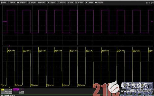

混合信号示波器中的数字轨迹代表一个比特,是以数字采样率采样的。幅度基本上从0到1变化,依据的是比预设的逻辑阈值(许多混合信号示波器为多种系列逻辑器件提供预设的逻辑电平)高还是低,它们代表了数字输入的状态。图2显示了模拟轨迹(底部)和数字轨迹(顶部)的比较。
图2:数字轨迹(顶部)和模拟波形的比较。数字轨迹幅度用1或0表示,判断依据是数字输入端的电压是高于还是低于用户设定的逻辑阈值。模拟轨迹被分解为4096个(12位)幅度等级中的任意一个。
模拟轨迹可以显示随时间发生的电压微小变化。你可以看到诸如脉冲上冲和振铃等现象。在C1描述块中可见的光标幅度读取功能可以读到低至mV的幅度。(在数字1描述块中的)数字轨迹光标读取功能则报告0和1的幅度。记住,数字轨迹只显示数字线的状态,只有0和1两个值。

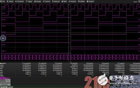

当显示多根数字线时,你通常可以选择用一根线单独观察、捆绑成总线观察或两种观察同时进行,如图3所示。在图3中,8根数字线(D0到D7)以总线形式被同时显示在画面上(底部轨迹),它用十六进制计数方式显示了所有数字线的总值。注意,D7是最高位(MSB),D0是最低位(LSB)。
图3:以单线和总线形式显示的D0至D7多根数字线。总线形式显示了十六进制计数的所有8根线总数。D0是最低位,D7是最高位。典型的测量工具包括将数字线作为源的光标和定时参数,如图中所示。
你可以将示波器的参数测量工具应用于任何一种信号类型,但对数字轨迹的测量被限制为与时间相关的测量,如周期、宽度、占空比和延时。这些参数与更为常见的模拟波形参数一样可以作为趋势(按先后顺序绘制参数值)、跟踪(绘制时间上与源轨迹同步的参数值)和直方图分析工具的依据。图3显示了基于所示数字线的8个参数(P1-P8)。

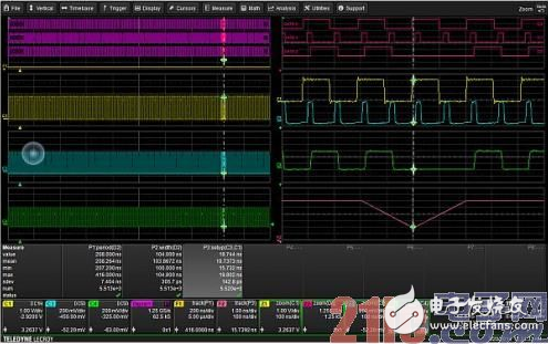

下面的例子展示了可以用混合信号示波器实现的一些基本诊断方法。第一个案例中研究的电路是一个简单的D触发器,以时钟上升沿触发。数字线D0连接到触发器的数据输入端(D)。D1显示的是时钟,D2显示的是Q输出。与此同时,模拟通道C1、C3和C4分别连接到相同的点。这些波形显示在图4的左侧。Q输出(D2)的周期和宽度用参数P1和P2进行测量。示波器的时基被设为采集大约5000个时钟脉冲。
图4:使用D2周期的踪迹定位采集记录中的长周期。缩放最大周期可以方便地观察数字和模拟轨迹中的细节。
参数统计表明,周期的平均值为208ns,最大值是416ns,这意味着输出没有保持期望的周期。踪迹F1是周期测量的轨迹,显示在数字显示器下方的左上侧栅格中。这个轨迹显示了作为与源轨迹在时间上同步的函数的D2周期。光标标识了踪迹指示、并且周期值增加的点。所有轨迹都经过缩放处于最大Q输出周期的位置,缩放后的轨迹显示在显示器的右侧。
代表错误时钟触发的数据信号的长周期显示在右上栅格中的数字轨迹中。轨迹Z4中也显示了模拟轨迹C4的缩放结果。参数P3测量的是数据C1和时钟C3之间的建立时间。统计结果再次表明,最小建立时间要比标称值短20%.F2中的建立时间踪迹显示,这个缩短的建立时间是与扩展周期同步发生的。

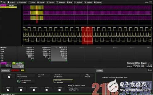

这是发现此类问题的一种方法。另外一种方法是使用被称为WaveScan的示波器内置搜索工具,如图5所示。注意,大多数混合信号示波器都具有某种形式的搜索工具。
图5:使用WaveScan并通过在D2上搜索超过标称208ns的周期测量值来寻找异常点的设置。
搜索工具可以在很长的记录中搜索,寻找边沿、不稳定边沿、超短帧、串行数据图案、并行(总线)数据图案或测量数据。在本例中,我们搜索在D3上测得的超过250ns的周期。当满足这种条件时,它会停止采集,显示数字源轨迹,并对源轨迹进行缩放。异常情况用红色高亮显示,测量到的异常值显示在相邻的表中。一旦发现问题,模拟轨迹将被打开,以便观察引起问题的物理层问题,就像我们以前做的那样。

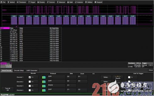

混合信号示波器的数字轨迹功能可以用来采集来自I2C、SPI和其它低频串行标准的串行数据,如图7所示。这里的D0包含SPI数据,D1是SPI时钟信号。解码器将这些波形用作源轨迹,以便解码数据内容,并用蓝色轨迹覆盖层和随附表格显示出来。解码数据可以用ASCII、二进制或16进制显示。表格也列出了相对于触发器的数据包位置,以及每个解码出的字节的比特率。
图7:将数字轨迹用作SPI解码器的源。采用16进制格式的数据内容显示在蓝色覆盖层和随附表格中。
